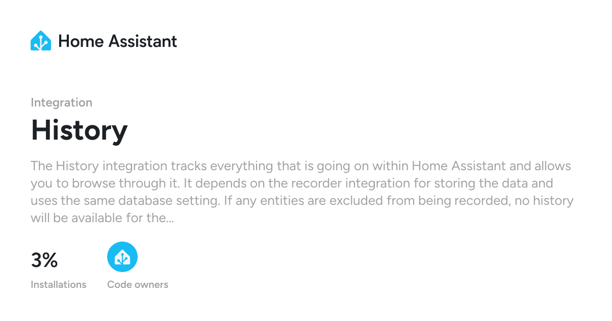

Mistä syystä historiadataa ei tallennu kuin muutamalta päivältä joltain tietyltä entiteetiltä? Osasta mittauksista löytyy dataa kuukausien päästä mutta jollain se tuntuu olevan vain viimeset 7päivää esim. Eli sitä aikasempi data katoaa. Osaako kukaan auttaa mistä voisi olla kyse?
EDIT: voiko liittyä tähän että ovat eri tyyppisiä mittauksia? Esim lämpöpumpun neste on lämpötila-ikonilla ja pumpun nopeus silmä-symbolilla?
PS. älkää hämääntykö kuvaajan suorista kohdista jossa mittaus ei ole muuttunut. (lämpöpumppu tipahtanut pois HA:sta ja se on toinen tarina) :D
HA tallentaa dataa SQL-kantaan, joka soveltuu huonosti tuohon tarkoitukseen, niin lähtökohtaisesti sitä ei kannata pitää siellä kovin pitkää aikaa. Oletus on 10 päivää. Jos haluaa tallentaa dataa pitkällä ajalla kannattaa siihen käyttää jotain soveltuvampaa kantaa kuten Influx.
Edit: tuo ylläolevan kuvan ero johtuu siitä, että lämpötilatieto löytyy pitkän ajan historiataulusta sämplättynä, mutta pumpun nopeus ei sinne tallennu
