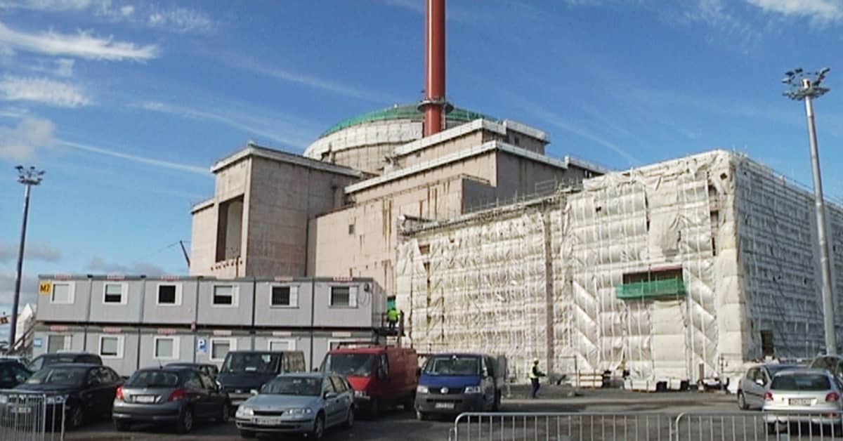

Juurihan tässä oli juttu että OL3 voi maksaa itsensä takaisin jopa 5v..
Toki todellisuudessa varmaan pidempi aika, koska hinnat eivät pysy niin korkealla varmaan kuin nyt..
Jos miettii sitä että jos nyt alkaisi rakentaan uutta OL3:n kokoista voimalaa niin siihen varmaan pitäisi budjetoida vähintään luokkaa 8 mrd (Briteissä taisi luku olla lähempänä 10mrd).
Sähköä se tuottaa noin 15 TWh vuodessa. Jos sähkön hinta on sitä mitä se on ollut tuossa viime vuosina, eli siinä jossain 30-40e per MWh niin vuodessa se tuottaa noin 0,5mrd euron edestä sähköä. Siitä joku about 100 miljoonaa pois operointikuluista (hattuvakio OL1:n ja OL2:n lukuihin pohjautuen) niin noilla hinnoilla kestäisi about 20 vuotta että ollaan voitolla.
70e / MWh niin voitolle päästään alle 10 vuodessa.
100e / MWh niin about 6 vuotta.
Olki 3 tietenkin eri tapaus kun siinä TVO:n rakennuskulut ovat paljon pienemmät tuon avaimet käteen diilin takia.
