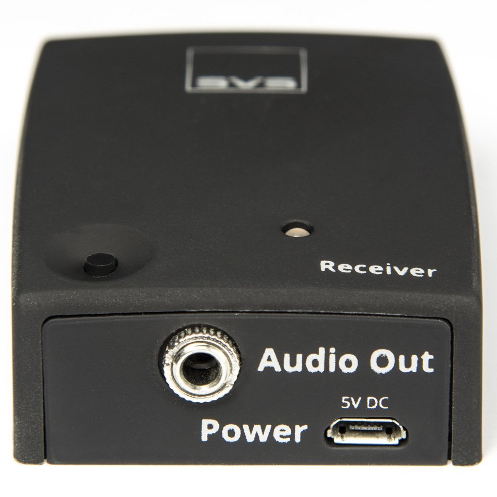

Onkos muuten olemassa mitään järkeviä langattomia kaiuttimia, jotka saisi atmos setuppiin takakajareiksi? Katossa mulla on nyt 4, joista toiset toimivat takakajareina mutta ei tämä oikein ideaalia ole. Taakse on nihkeä saada mitään pysyvästi niin siirrettävät langattomat olisivat näppärät.
Tietenkin tämän voisi tehdä myös ihan johdollisillakin mutta melkoinen "sotku" siitä tulee.
Valitettavasti vahvari on vain 7.2 (denon 3400H) niin en saa kaikkia neljää kattokajaria käyttöön kerralla.
Kaiuttien ei välttämättä itsessään tarvi olla langattomat, signaalin voi siirtää toiselle puolelle huonetta vaikka tällaisella:
Kiitos tästä. Tämä oli hyvä vinkki.
Vielä kun saisi sitä langatonta sähköä :) niin päästäisiin siihen langattomuuteen.
