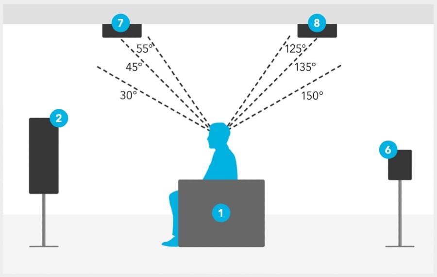

Miksi dolbyllä on vaihtunut jossakin välissä kattokajarien sijainti? Itsellä ei ainakaan ole mahdollista laittaa takakajarien taakse mitään. Olen nyt asentamassa neljä kaiutinta kattoon ja täten tulee olemaan 7.1.4 setti. Onko noilla sijoituksilla minkälainen merkitys?
En lukisi kuvaa kuin raamattua vaan seuraa tuota speksiä joka kertoo missä kulmassa kuuntelupaikkaan nähden kajarit on. Kummassakin linkkaamassasi PDF:ssä height-rear ja height-front kajareille on merkattu samat kulmat eli käytännössä kuuntelupaikan taakse kattoon ja kuuntelupaikan eteen kattoon.
Eli jos kuuntelupaikalla korvista olisi kattoon matkaa 1,5m niin 35 - 60 asteen kulmassa taka-height kajarit tarkoittaisi metristä pariin metriin soffan taakse eikö vaan?

Näitä ohjeita katsoin, niin ymmärsin että rear overhead kaiuttimien pitäisi olla 55° kulmassa ja front overhead kaiuttimien 45° kulmassa.
No nuo takakaiuttimet kyllä menee aika nätisti 55° kulmaan, mutta etukaiuttimet tuottaa hieman tuskaa.
Näiden jbl:ien teline menee max 45° kulmaan. Se tarkoittaa sitä että kaiuttimet pitäisi tuoda n. 1.4 metriä etuseinästä pois. Silloin saisi tuon 45° kulman.
Toinen vaihtoehto on, että kaiuttimet asennetaan etuseinään, jolloin saadaan ne 28° kulmaan.
Mittauksissa otettu huomioon pään korkeus.
45° = 1.4m päässä kuuntelupaikasta
28° = 2.6m päässä kuuntelupaikasta
Joten mitä raati on mieltä? Onko tuolla sijoituksella oikeasti kuinka iso ero? Toki sisustuksen kannalta olisi hienompi että kaiuttimet olisi seinässä kiinni, mutta ei ne nyt varmaan älyttömän rumat katossakaan olisi (varsinkin kun johdot yms saadaan akustiikkalevyllä kyllä sitten peitettyä).
Edit.
Täällä oli kyllä ihan hyvin selitetty kuinka tuo atmos toimii. Eipä sitä taida olla muuta vaihtoehtoa, kun laittaa kylmästi kattoon nuo etukaiuttimet. :D
Mä laittaisin samaan kulmaan, 45. Audioholicsin Gene Dellasala suosittaa oman kokemuksensa pohjalta 25-35 astetta sekä taakse että eteen. Tämä siksi että yleensä kotien kattokorkeus

Sekotetaan pakkaa vielä lisää: Ohessa lainaus Audioholicsin sivuilta Gene Dellasala ja Atmos leffamiksaaja John Traunwieser keskustelusta sekä Genen mielipide Atmos kajareiden sijoittelusta.
Height Speakers Placement Recommendations
Gene also recommends a slight modification to Dolby’s spec with regard to the placement of overhead speakers, but while John’s adjustment pushes the speakers closer together laterally, Gene’s has to do with their front-to-back positioning relative to the listener. As quoted above, Dolby recommends a 45-degree angle of elevation from the listening position to the overhead speakers (with 90 degrees being straight up). According to Dolby, there’s some wiggle room there, and anything from 30 to 55 degrees is acceptable. Gene recommends sticking to the smaller end of that range, placing the front Atmos speakers 25 to 35 degrees forward from the main listening position, and the rear ones 25 to 35 degrees behind. (For the record, he also positions them laterally closer together than the spec dictates, just as John does). Gene says that these narrower angles of elevation and tighter formation of overhead speakers result in a more enveloping sound, as long as you’re using speakers with sufficiently wide dispersion.
Atmos Angles
Dolby Atmos Height Channel Angles

Tässä olisi tarkoitus rakentaa talo ja samalla tehdä jonkinlainen Atmos-setuppi olohuoneeseen, kun kerran on mahdollisuus valmistella paikat jo heti rakennusvaiheessa, eikä ryhtyä jälkikäteen puukottamaan sisäkattoa ja vetämään johtoja.
Hallitus kotona oli sitä mieltä, että kaksi Atmos-kaiutinta katossa saa riittää, joten kokonaisratkaisu tullee olemaan 5.1.2 taikka 5.2.2. Olohuoneen ja keittiön kokonaispinta-ala (kun ovat samassa tilassa), on yhteensä 44 m2, joten isosta olohuoneesta ei ole kysymys. Tässä mielessä kaksi kaiutinta ajanee asiansa hyvin.
Ensimmäinen kysymys koskee noiden kahden kattoon upotettavan kaiuttimen sijaintia. Ilmeisesti Dolbyn ohje ei ole kaikita osin täysin oikea, vaan jos lukee foorumeita ja katsoo Youtubea aiheesta, kaiuttimien sijainti ja kulma kuulijaan elää kertojansa mukaan. Olisiko täällä vinkkejä, miten tuo toteutus olisi karkeasti ottaen järkevää tehdä? Ilmeisesti tässä pitäisi noudattaa tiettyjä kulma-arvoja kuulijaan nähden. B&W:n upotettavissa kaiuttimissa keskiääni ei ole kovinkaan kummoisessa kulmassa, mutta diskanttia pystyy paremmin säätämään kohti kuulijaa, jos tällä on jotain merkitystä.
Toinen kysymys koskee itse kattoon tulevia kaiuttimia. Pääkaiuttimina toimivat tällä hetkellä B&W:n 705 S2:t, joissa on 6,5" keskiäänielementti ja erillinen diskantti. Järjestelmään tulisi siis yksi taikka kaksi subwooferia ja takakaiuttimet ovat 707 S2:t. Jos lukee ulkomaisia foorumeja, isompi on aina parempaa, mutta olen miettinyt B&W:n 600-sarjan upotettavien kaiuttimien väliltä, että ottaako 6,5" versio vai suoraan 8" versio? Esim. 665 vs 684? Hintaeroa on aika paljon, joten jos en saavuta isommalla elementillä mitään, ehkä sellaisia ei kannata laittaa. Ainakin jos verrataan noita pienempiä upotettavia kaiuttimia nykyisiin pääkaiuttimiin, niin ne ovat kooltaan ja vasteeltaan hyvin lähellä toisiaan.
Paa vaan niin isot kattoon kun mahdollista (/pinkka antaa myöten). Sinne atmokseen kuitenkin tuutataan koko kaistalta taajuuksia eikä vaan niitä korkeita taajuuksia kuten joku saattaa virheellisesti ajatella. Isompi pysyy paremmin pienemmän kyydissä, muttei päinvastoin. Kannattaa myös katsoa että hyödytkö 15 - 45 asteen kallistusmahdollisuudesta. Omat atmos kanavat on suunnattu kuuntelijoita kohti, toimi paremmin kun suoraan alaspäin. Atmoshan voi olla jotain muutakin kuin B&W -sarjaa joka ehkä mielletään enempi musiikki kuin leffapuolelle esim. JBL . Tuolla myös vastaavaa asiaa hieman pureskeltu.
Tämän olin kanssa itse lukenut, mutta esim. monet B&W:n uppokaiuttimet speksien mukaan toimivat 6,5" koossa 45-50kHz alueella ja 8" koossa 35-50kHz alueella. Useimmat kuitenkin suosittelevat crossoveriksi 80 hertsiä, joka näin ainakin lukuja tuijottamalla tarkoittaisi, että tuo laajempi alapää jäisi hyödyntämättä. Jotkut ovat käyttäneet 60 hertsiäkin, mutta se ei edes noilla pienemmillä kaiuttimilla tulisi ongelmaksi. Tässä piilee sitten se ongelma, että kuka on oikeassa? :D
Rahallinen ero isomman ja pienemmän välillä on kuitenkin sen verran iso, että tarvitsen kunnon perustelut. :D
Taajuusalueet ei kauheasti kerro jos sitä vaimentumaa ei ole ilmoitettu. Toistaahan 6" -tuumainen subwooferikin 20hz taajuuden ja saman tekee 21" -tuumainen subwoofer, mutta arvaat varmaan kumpi sen toistaa suuremmalla äänenpaineella ja täten pienemmällä vaimentumalla. Yleensä jos vaimentumaa ei ilmoiteta niin se on esim. -10dB joka on jo reilusti vaimentunut, eli todellisuudessa noi isommat toistaa ehkä järkevällä vaimentumalla sen 60hz ja tämä antaa paremmin valinnanvaraa jakotaajuuden suhteen.
80hz suositus tulee mm. THX:n suunnasta (THX kaiuttimien jakosuodin suunnitellaan 80hz alueelle) ja siitä että 80hz ei enää paikallistu äänen tulosuunnan suhteen + moni kaiutin pystyy vähintään siihen. Itsellä on järeät pääkaiuttimet ja helvetisti paremmin toimii 40hz kun mikään suositeltu 80hz. Enkä ole kyllä koskaan kuullut kenekään sanovan että "olisi se kaiutin voinut olla kyllä pienempikin tai heikompi suorituskyvyltään". Ja edelleen pystyt sinne kattoon laittamaan muutakin kuin B&W. Tuskin erotat huonekorjauksen jäljiltä onko siellä katossa JBL, Klipsch, B&W, Paradigm vai mikä. Toki se on ymmärrettävää jos on tykästynyt tiettyyn valmistajaan. Sinun tapauksessasi se on vaan aika arvokas tykästys.
Jos emäntäs rajaa kaiutinmäärän kahteen niin älä ny saatana laita niitä pienempiä.. Voisit oikeastaan tuupata sinne jotkut 12" -tuumaiset. :)

Minä tekisin silleen, että vaikka nyt on vaan tulossa kahdet kaiuttimet kattoon, niin vetäisin piuhavalmiudet jo valmiiksi kahdelle lisäkaiuttimelle kattoon. Jos nälkä kasvaa syödessä, niinkuin usein käy, niin kaapelit on jo valmiina odottelemassa katossa.

Onko tuleva kuuntelupaikka kiinni takaseinässä?
Jos ei, niin koittaisin vielä suostutella hallitusta neljään atmoskajariin, jotta pääsisi nauttimaan myös katossa ympyrää pyörivästä helikopteriefektistä : )
Kahdella kajarilla ei etu-takasiirtymä toimi. Eikä optimaalinen kahden kajarin sijoituspaikka ole laajennettavissa neljälle suoraan samoilla reiillä.
Tämä. Itellä tulossa uuteen taloon 2kpl kajareita kattoon, mutta sähkärin kanssa pohdittiin että sama tehdä valmiudet neljälle kajarille kun kerran aletaan asennuksia tekemään.

Ihan vain vinkkinä, se neljän kaiuttimen setup jättää hyvin sijoiteltuna mahdollisuuksia järjestyksen vaihtamiseen, kaksi ei, eikä ne kaiuttimet välttämättä pistä edes silmään, mutta jos tuntuu että kahdella pärjäät niin mene sillä.
Suosittelen rakennusvaiheessa vetämään kaapelit ainakin neljälle kajarille niin sinne voi kattoon tulpata toiset piiloon jos aloittaa yhdellä parilla.
