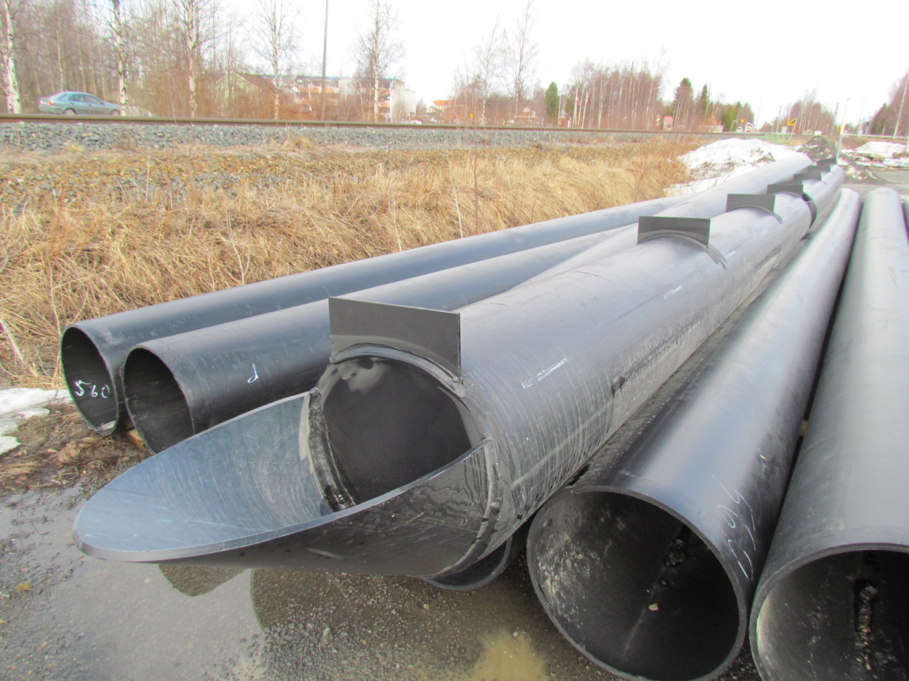

Eikä sen tarvi edes olla puuta, voi tehdä vaikka paksuun salaojaputkeen, ja varmaan on kestävä jos moisen päälle tulee oikeassa käytössä maata ja kuormuri vetää ylitse.
Ei nyt sentään salaojaputkeen, ne ovat melko ohuita ja täynnä reikiä.
LLT jne. tuubeissa taitavat käyttää jopa pahvi-putkia, pyöreästä tulee helposti riittävän jäykkä.
Joo totta.. Pitäisi käyttää esim. termiä sadevesien ohjauksessa käytettävät rumpuputket. Viemäriputkista sitten vaikka refleksiputket. Menee sekaisin... Sonoco-Alcoren puupahvi -hylsyistä on tehty ainakin paljon noita LLT -tuubeja.
Heh, teollisuusalueen vieressä kun asuu niin lojuu aika paljon joutilaana tuollaisia pätkittyjä ponttooniputkiakin (tuo kuva ei siis täältä mutta vastaavia pätkinä).. + kaikkee muuta "tarpeellista"
Allekirjoittaneen subbari kasattu juurikin tuollaiseen ponttooniputkeen. Myytiin minulle "viemäriputkena", mutta mistään tuotelistoilta en onnistunut itse vastaavaa löytämään. 18mm vahvuinen seinä ja helppo työstää, suosittelen. Lisäbonuksena tuollainen sylinterimäinen rakenne ei tarvitse ristitukea sisälle, koska paine jakautuu tasaisemmin putkimaisen muodon vuoksi. Eihän se iso homma ole ristikkoa tehdä, mutta vähän lisää materiaalikuluja sekin on. Itselle kustansi subbarin rakennusmateriaalit (sis. jalat) 70-80€ ja kasaaminen kesti kuutisen tuntia kaikkinensa (+ puuosien maalaaminen ja kuivumisaika). Ja en siis todellakaan ole kummoinen rakennustaidoiltani, työvälineinä oli pistosaha, hiomakone ja akkupora.
Minulla on viemäriputkista tehtyjä refleksiputkia. Ihan siistit nekin on ja saa sopivalla läpimitalla.
