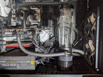

RIP Kossusäiliö 2021 - 2024
Kossun lasiin tuli alkava halkeama alemman läpiviennin reunaan, todennäköisesti sieltä lähtevän letkun läpivientiin aiheuttaman jatkuvan väännön takia. Vuotoja ei vielä tullut, mutta mielenrauhan vuoksi tässä kohtaa tuli luonnollisesti aika laittaa kossu vaihtoon.

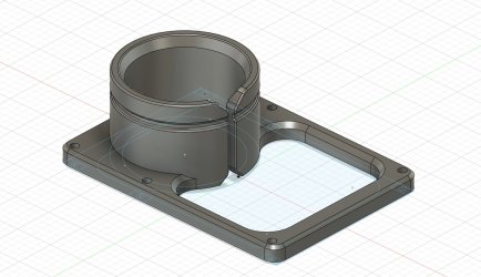

Olin täysin valmis ostamaan Watercoolin Heatkiller Tuben tilalle, mutta sitä ei saanut kätevästi oikein mistään, varsinkaan kotimaasta. Välissä on tullut hankittua 3d-tulostin, joka on muuten erinomainen kapine vähän kaikkeen, joten päätin tehdä korvaajan sillä. Aiheesta löytyy jonkin verran juttua eri keskustelupalstoilta ja konsensus vaikutti olevan, että joo toimii mutta säiliö pitäisi pinnoittaa erikseen sisältä jotta siitä saa vedenpitävän. Oman tähänastisen tulostuskokemuksen perusteella arvelin, että tämä ei olisi tarpeen vaan vedenpitävyys saavutettaisiin oikealla materiaalilla, riittävillä materiaalivahvuuksilla ja oikeilla tulostusasetuksilla.
  • Materiaaliksi valikoitui Flashforgen Petg Pro. PETG ylipäätään on kohtalaisen kestävää mutta hieman taipuisaa, kestää jonkin verran lämpöä ja mikä tärkeintä tämä nimenomainen variantti on helpompaa tulostettavaa kuin "perus" PETG:t. En tiedä mitkä lisäaineet tämän tekevät, mutta pari kiloa tuota tulostaneena ero on selkeä. PETG pitäisi myös tulla hyvin toimeen veden kanssa ja sitä käytetään jo eri buildien jäykissä putkissa. Pitäisi siis pelata hyvin yhteen eri jäähdystysnesteiden kanssa. Säiliön runko(avoin pohjasta) ja kierrekorkillinen kansi siis PETG:tä. Säilön seinämäpaksuus noin 5 mm.
  • Tulostusasetuksista tärkeimmät:
    • 0,4 mm suutin. Kerroskorkeus 0,2 mm, viivan leveys 0,6 mm
    • Seiniä laitoin niin paljon, että säiliö on umpinaista muovia. Infilliä ei siis ole ollenkaan vaan pelkkää pohjaa/seinää/kattoa.
  • Kossukokemuksen pohjalta halusin parantaa oletettua heikkoa kohtaa eli letkun kiinnityspaikkaa. Muovin kanssa tuskin tulisi samanlaisia halkeamisongelmia kuin lasin, mutta tällä kertaa päätin silti mennä varmemman kautta: Säiliön pohjaksi hommasin Jimssiltä metallisen Watercoolin Heatkiller Tuben Multiport kannen. Säiliö on kiinnitetty pohjaan neljällä M4x40 uraruuvilla + mutterilla ja tiivistetty mustalla keittiösilikonilla.
  • MO-RA kiinnike on tulostettu samasta PETG Prosta kuin itse säiliökin. Mitoitus sopivasti tiukka, jotta pysyy paikallaan pelkällä kitkalla.
Parin viikon käytön perusteella toimii erinomaisesti ja pitää nesteet sisällä. Nesteinä tislattu vesi ja EK:n väritön Cryofuel tiiviste. Aika näyttää miten PETG tulee toimeen EK:n lisäaineiden kanssa. Yleisesti sen ei pitäisi juuri reagoida, mutta tältä osin täytynee tarkastaa säiliö sisältä aika-ajoin.
Tilannepäivitys parin vuoden käytön jälkeen: PETG:stä 3d-tulostetut säiliö ja sen kiinnike pelittävät edelleen hyvin, ei mitään ongelmia.
Kombo on ollut erittäin tiivis, ei vuotoja, eikä nesteitä ole tarvinnut täydennellä. Tyhjensin ja huuhtelin juuri äskettäin loopin komponenttien vaihdon takia, jolloin myöskään jätevesissä ei näkynyt mitään ylimääräistä.
PETG on tosiaan osottautunut kestäväksi materiaaliksi tässäkin aplikaatiossa, tulostelin 2019 pariin koneeseen säiliöt ja niistä toinen on vielä käytössä vaikkakin design ei tuon aikasella kokemuksella mikään paras ollut. Noissa ei tulostusasetukset osuneet ihan nappiin, mm. saumoista oli hidasta vuotoa. Mutta paikkailin nuo silloin kolvilla, leveä tasotuskärki millä vetelin ns. pinnat umpeen toimi riittävän hyvin.
Tiivisteissä käytössä ollut Filaflexiä ja Flexfill 98A myös, mutta tämä ehkä aavistuksen liian kovaa...
PCTG saattaisi olla vielä parempi tähän mutta kun PETG toimii riittävän hyvin niin eipä mikään tarve vaihtaa.

Itse rakennus kyllä otti täysiä päiviä useamman kun aika paljon uutta joutui opetella ja varmasti vielä paljon oppimatta.Tyhjennysventtiili on nyt tuolla pumpun oikealla,mistä tosin ei paljon ainetta pihalle saa.Ajattelin sitten kunhan tarve tulee tyhjentää,niin imasen auton jarrujen ilmauslaitteella tyhjäksi.
Kokeilin nyt vähän säädellä pumppua ja tuulettimia kovemmalle ja nyt timespy tulokset oli tälläiset;
Cpu 44 / 41 / 64
Tsensor 35 / 33 / 36
Gpu 41 / 38 / 80 ja hotspot nousee aika rajusti 107.4 ,hieman mietityttää miksi,ainakin siihen nähden kun muiden lukemia olen haulla katsellut.
Tuulettimet on nyt jossai 30-70% väliin säädelty ja pumppu 50-70%.Huoneenlämpö sen 29 astetta.
Rautahan tässä on vanhaa R5 3600 ja 2080ti (Päivitetään prossu emo muistit kunhan jaksaa).
Nythän toi Tsensori parani siitä mitä äkkiä illalla kokeilin ja lienee parempi testailla enemmän kun kelit viilenee.Tässä huoneessa vielä pojan kone useasti päällä,niin lämmöt nousee.
Siinä vielä kuvaspämmit.
Tuossa muutamavuosi takaperin tehdyssä oli myös radeista ulos ja tosta säiliön takaa imi kaksi sisään, lämmötkin aika asialliset ollut 🤔 Voisihan nuo miten päin vaan olla, mutta ajattelen taas hieman ulkonäköä kun ei ole reverse mallin tuulettimia niin toimisi "oikeinpäin" ulkonäöllisesti paremmin.
