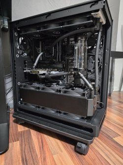

Mitä olette mieltä miten tekisin tämän, jos haluan vielä kylkeen 30/45mm radin?
#1: Radit kaikki ulos ja 2x sisään perästä ilma
#2: Radit kaikki sisään ja 2x ulos perästä ilma
#3: Kylki radi sisään vaan lisänä (lämmittää muita radeja)
Tällä hetkellä:
Intake - Kylki 3x 140mm, Perä 2x 140mm
Exhaust - Pohja Radi 6x140mm, Ylä Radi 3x140mm
Kuva nykyisestä, toki näytönohjain on vaihtunut ja laitettu tyhjennysportti.
Yleisestihän suositaan sitä että kaikkien radien läpi ajettaisiin viileetä ilmaa ulkoa ja sitten puhalletaan lämmin ilman ulos, jotkut suosii sitä että alhaalta viileetä sisään ja sitten katosta lämmin ulos, itsellä ollut mm. näin. Erot kuitenkin aika pieniä joten ihan hirveetä eroa tuskin saa aikaan.
Eli tolla systeemillä ehkä imisin viileetä ilmaan katosta ja pohjasta radien kautta jua puskisin ne kyljestä ja perästä ulos.
Ite en huomannut juuri eroa sillä että perässä, katossa ja kyljessä oli radit siihen että vaan perässä ja katossa on radit kun ilmanotto oli edestä
Mutta sen huomasi kun sisääntulon edessä oli radi viilentämässä kattoradilta tulevaa nestettä että sen läpi tullut ilma oli huoneilmaa kuumempaa ja heikensi kattoradin toimintaa
