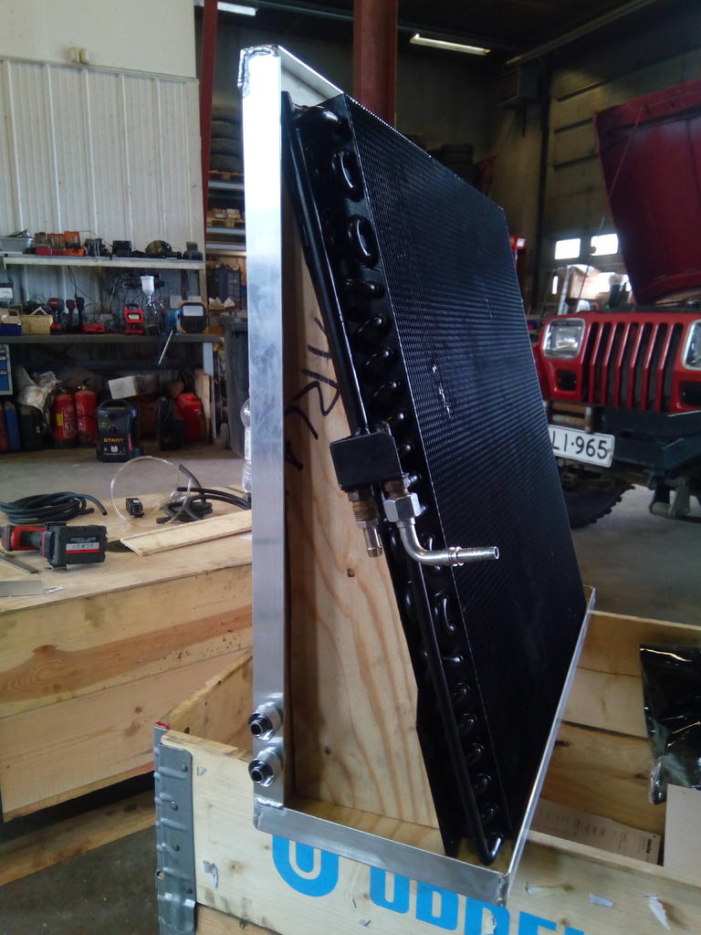

Ulkonen jäähy etenee, alumiiniprofiilista kehikko ja vanerista kokeeksi seinät. Jos koen suunnitelman onnistuneeksi seinät korvaantuu pleksillä ja ledejä maksimit.
Suunnitelmissa siis pumppu ja säiliö sijoittaa tuonne selkämykseen, siksi pikaliittimet kyljessä.
Pohjassa nyt pyörimässä kolme 120mm tuuletinta 900rpm ja nesteen lämmöt noin seitsemän astetta yli huoneilman 7600k+1080Ti, tulossa toiset kolme 120mm ropelia.
Jos jäähdytysteho ei riitä on mahdollista lisätä tuohon toinen samanlainen kenno.

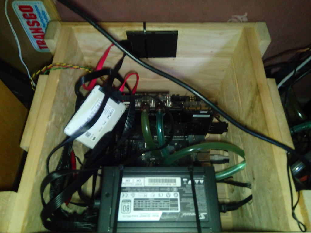

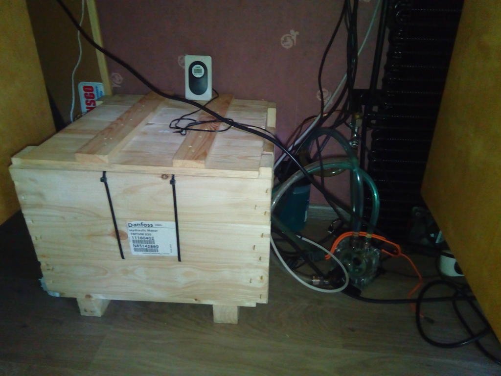

Tuossa vielä kuva pommilaatikosta jossa osat majailee, vähän vanha kuva kun näyttis vaihtunut Ti malliin mutta idea sama.
