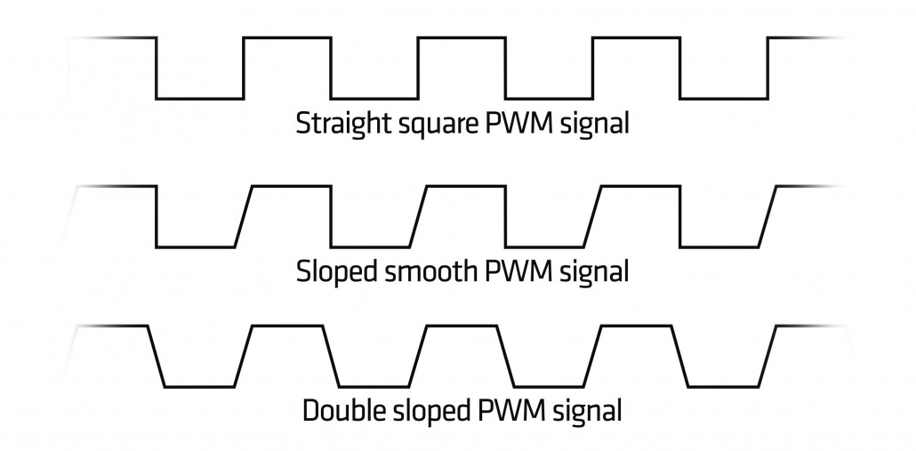

Ettei olisi huonosti speksattu PWM controller? Olen huomannut, että nämä tuulettimet vaativat melko poikkeuksetta double slope signaalia ollakseen hiljaiset, ilman "pehmennystä" kuuluu sirinää ja sirkutusta 750-1000 RPM alueella.
Joissain tuulettimissa tuo signaalin muutos tapahtuu sisäisesti, toisiin tulee tietääkseni raaka PWM pulssi moottorille. Joku voi korjata jos tietää paremmin.
Jos vain tietäisi että minkä kokoisen konkan laittaisi. :D

Ilmeisesti tämä PWM surina/rutina on näissä ihan normaalia. Argh!
En voi suositella näitä kellekkään oikeasti hiljaista konetta haluavalle. 800-900rpm olisi muuten ok, mutta tuo rutina on jatkuvaa ja todella selvästi kuultavaa.
Täytynee siis jossain vaiheessa testailla saisiko konkalla pehmennettyä tuota käyrää.

Vai onko joku tuuletinsäädin, jossa olisi vastaavaa signaalin "pehmennystä"? Auttaako se näiden tuulareiden kanssa, kun noctuoissahan se on sisäänrakennettu tuulettimeen?
