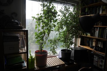

Riippuu valosta, jos meinaa ilman lamppuja tai pienillä valoilla niin kannattaa vetää aika tumpiksi. Mää vedän juurakon tennispallon kokoiseks ja huuhtelen mullat tms pois. Sen jälkeen kasvi 10-15 cm tapiks ja pieneen altakasteluruukkuun jossa on ruukku tai hydrosoraa. 10w airamin kasvilamppu per kasvi ja tuntu toimivan. Lopetin sisähommat turpeen/mullan kanssa kokonaan kun tuntu että aina sai taistella tuholaisten kanssa.

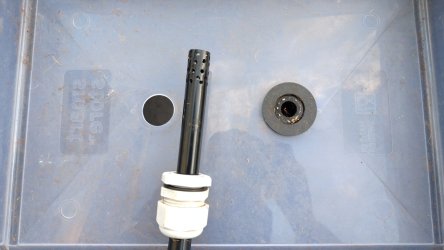

Jos kiinnostaa kokeilla vesiviljelyä niin tossa on pari helppoa ja toimivaksi todettua ebbiä. Kasvatusliikkeestä halvin vesipumppu mikä ottaa puolituumasta letkua, bilteman sähköläpivientejä ja puutarhaletkua. Siihen päälle noi laatikot + hydrosorat ja ajastin niin alkaa olla valmista.
Esikasvatukseen pari orthex SmartStore™ laatikkoa sisäkkäin, ylivuotoletku ja pumpun tulo merkattuihin paikkoihin. Kunhan ylivuodosta virtaa enemmän mitä pumppu tuottaa, vesivahingon vaaraa ei ole. Toimii hyvin verkkoruukuilla ja ilman, siihen asti että kasvit alkaa vaatimaan tukea. Sen jälkeen vedenvaihto ja siirtely on vähän haastavaa.

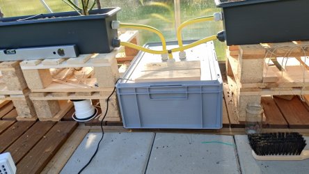

Kasvihuoneessa oli sama konsepti mutta vesiastian virkaa hoiti bauhaussin 40l kuljetuslaatikko ja kasvit oli kahdessa 80cm parvekelaatikossa. Pumpun tuotto riitti juuri ja juuri täyttämään noi astiat. Veden laatu pysyi PHn ja ECn suhteen todella stabiilina, vaikka ajoittain soran seassa ja/tai vesisäiliössä oli jotain puolihomehtuneita kukkia tms roskia. Tota härveliä voi muokata aika lailla miten huvittaa, niin vesi kun kasviastioiden suhteen, kunhan pumpun tuotto riittää.

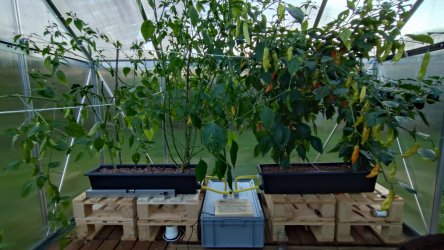

Tästä langsta innostuneena rakensin vastaavan esikasvatus-ebb&floodin Fataliin ohjeilla. Vielä en ole päässyt testaamaan, koska siemenet ovat vasta itämässä kivivillassa. Aikaisemmin siis menty multaviljelyllä terassilla.
Juuri toissailtana mietinkin parvekelaatikoiden käyttöä tähän touhuun. Montako kasvia sulla mahtuu tommoseen 80 senttiseen? Ja ootko miten filtteröiny putket, ettei niihin tai pumppuun kulkeudu möhnää?
Ajatuksena rakentaa ensi kesäksi terassille tuollainen, kun en kasvihuonetta omista. Pitää vain jotenkin taklata ulkoilman tuomat ongelmat.
Mulla on 2 kasvia per laatikko. Toi 5m2 kasvihuone on kyllä vähän ahdas, varmaan saisi paremmin satoa kun ois vaan yhdet kasvit molemmin puolin jossain 10-20l ämpärissä. Nyt noi on aika laihan näköset koska kelit, mutta parhailla helteillä sai trimmata 30l ämpärin verran kasvua pois muutaman päivän välein ettei kasva lasiin kiinni.

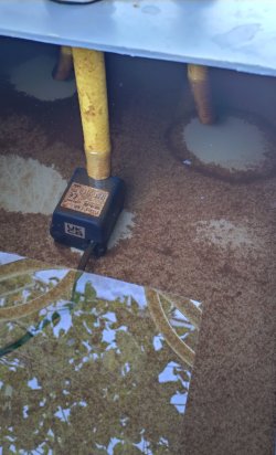

"Suodatuksen" hoidin sillain että tulossa on hyttysverkkoa, ettei hydrosora tuki putkea. Jumitin sen pienen kumiletkun ympärille ja tungin sen tuloliittimen poteroon. Ylivuoto on 10mm kovaa muoviputkea missä on 3mm reikiä. Pariin ylempään reikäpariin hammastikun pätkä tai nippari tms. ettei sora tuki putkea. Kuten vesisäiliöstä näkee niin onhan siellä moskaa.
Veden ajastaminen oli yks isoimmista haasteita itellä, vedin alkuunsa 4-5 krt päivässä 5 min. Ihmettelin keskikesällä miks 2kk sitten täyskokoiseksi kasvaneet hedelmät ei kypsy millään. Unohdin veden vaihdon yhteydessä pumpun johdon irti neljäksi päiväksi ja hedelmät alkoi kypsyä välittömästi. Mutulla sanoisin että 2-3 krt/pv sisällä valon kanssa, 1-2 ulkona alku ja loppukaudesta kun on kylmää. 3-4 sit varmaan kuumimalla paahteella kun joka päivä on +30 kasvihuoneessa. Siinä kohtaa kun alkaa olemaan täyskokosita hedelmää, kannattaa varmaan sillon tällöin kuivattaa vaikka päivä ilman vettä. Kunhan ylivuodot on kunnossa kannattaa käyttää pumppua vähän pidempään per kastelu, vähintään 10-15 min astoiden koosta riippuen. Tuntuu että pidemmällä käytöllä vesi hapettuu paremmin, mikä on oleellista +25 lämmöissä kun veden hapenottokyky heikkenee.

Fatalii:lta saapui siemeniä ja tarkoituksena olisi lähteä kokeilemaan ensimmäistä kertaa chilin kasvatusta.
Sen verran propellipään vikaa, että tarkoitus hypätä suoraan syvään päätyyn ja lähteä kokeilemaan vesiviljelyä.
Ajatuksena olisi rakentaa jonkinlainen bubbler viritelmä, jossa vesi kuitenkin kiertää erillisen yhteisen säiliön kautta.
Taimia tarkoitus kasvattaa sisätiloissa kevääseen asti ja viedä pysyvästi lasitetulle parvekkeelle lämpötilan salliessa.
Muutama kysymys kuitenkin vielä askarruttaa:
- Millainen valo on riittävä talvikuukausille ennen lasitetulle parvekkeelle siirtymistä?
- Kuinka monta ruukunvaihtoa? Mietin siis tilattavia ruukkukokoja. 5cm -> 8cm -> 15cm kenties?
- Suosituksia ravinteista, 3-komponentit näyttäisi olevan suosittuja.
Puuttuuko tilauslistalta jotain oleellista, että saan homman käyntiin?
