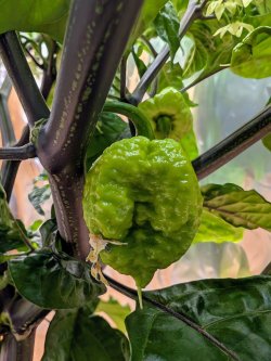

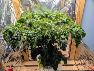

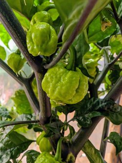

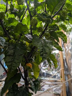

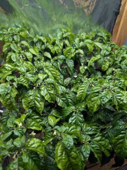

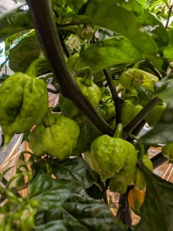

Tässä mun uusimpia luomuksia. Tuntematon x Peach Bleeder x Pérola Laranja F2. Pitäs olla puolivilli. Yllättävän kookkaita marjoja silti tekee.

Chilissä pitää nyt potkua vähän olla. Yleensä runsaimman makuset on myös niistä tulisimmasta päästä. Tästä syystä oon chinense-miehiä. Mielellään >1M SHU :)
Leikkeletkö tota jotenkin kun näyttää niin tuuhealta?

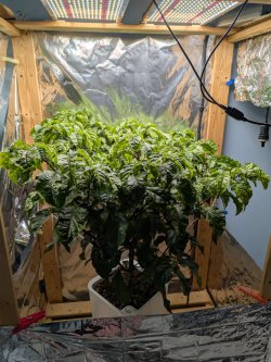

Mistähän toi ylälehtien käpristyminen johtuu? Saikohan ne liikaa valoa lamppujen alla?
Joo vähän liikaa siihen nähden ettei kykene vettä/ravinteita ottaa samaan tahtiin. Tästä syystä siirtynyt säiliöruukkuihin jossa on multaa noin 2/3 ja veden tilavuus noin 1/3. Saa jatkuvasti ravinteita ja vettä. Mitkä valot muuten sulla? Etäisyys ja teho?
Jotai 10-12h ollu päällä. Tuntuu ettei millään meinaa nyt löytää sopivaa valotusta.
Kai se on paljon lajikkeestakin kiinni miten kestää. Välillä käytelly pihallakin kun on ollut valosampaa.
