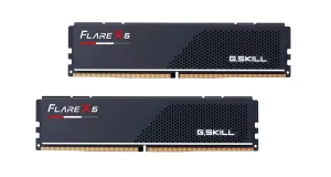

117,90 € | G.Skill Flare X5 F5-6000J3636F16GX2-FX5 muistimoduuli 32...
Tuossa vissiin tuo CAS-viive on piirun verran huonompi(?) sen mitä asiasta itse ymmärrän. Onkohan tuolla käytännössä merkitystä, otanko ehdotetut muistit vai kannattaako pyytää jotain muita?

Tilalle ehdotellaan taas tällaista cas-36 viiveistä: 122,90 € | G.Skill Flare X5 F5-6000J3636F16GX2-FX5 muistimoduuli 32...
Löytääkö joku tuolta Datatronicilta cas-30 viiveistä muistia suunnilleen samoissa hintaluokissa? En tiedä osaanko etsiä, mutta ei tunnu löytyvän noilla kriteereillä oikein mitään, etenkin kun ei noist tukkureilla olevista tiedä yhtään milloin ne sitten olisi tulossa...
