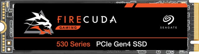

  • NVME SSD:llä on eri PCI-Express generaatioita
    • PCI-e 3.0 -> tämä on se nykyinen normaali. Näitä on suurin osa levyistä.
    • PCI-e 4.0
      • Toimii PCI-e 3.0 paikassa , nopeus on vain rajattu ~4GB/s
      • Käyttää yleensä parempia piirejä, niin jonkun käyttäjän mielestä, kun hakuaika (ja latenssi) on kaikki kaikessa, niin kannattaa hankkia myös vanhaan liitäntään
    • PCI-e 5.0 -> ei käsitellä tässä, vielä liian kalliita
  • Näissä yleensä ilmoitetaan purskenopeus, esim. 6800MB/s (luku) / 5400MB/s (kirjoitus) ja PS5 vaatimukset ovat 7100MB/s / 6800MB/s. PS5-vaatimukset ovat enemmänkin suosituksia, mutta niistä näkee, mikä on semmoinen nopea asema. Ja edelleen, jonkun mielestä muut asiat merkkaavat enemmän kuin purskenopeus, mutta se purskenopeus silti ajoittain toteutuu ja se on hyvä mittari; luku, jota voi katsella. Tästä erottaa helpoiten paremman aseman.
  • QLC = Quad Level Cell, huonoin näistä ja yleensä halvin. Samsung vielä p*rseilee ja QVO-sarja on Multilevel Cell (MLC) ja siellä on kuitenkin quad siellä tuotekuvauksessa. Kirjoitusnopeudet kärsivät tästä ja elinikä puolittuu. Mutta se 5-10v , mitä näidenkin kanssa on, riittää ihan hyvin ja ei nämä niin huonoja ole, etten itse alennuksesta ostaisi pelilevyksi..
  • TLC = Trilevel Cell, eli se nykyisin vallalla oleva ja käytännössä paras vaihtoehto.
  • SSD:ssä voi olla omaa RAM-välimuistia, mutta nykyään on käytössä HMB, jossa RAM-välimuisti sijaitsee koneen keskusmuistissa. Tämä on yleensä säästötoimenpide ja ei merkittävästi huononna laatua, mutta halvemmissa useasti käytössä
  • SSD:ssä on myös joissain SLC-cache, jolla saadaan niitä purskenopeuksia paremmaksi
  • Ehkä vielä kirjoittelen tähän, mutta testejä kannattaa aina lukea ja valmistajilla on sarjoja, joita ei kannata ostaa (jos ei erityisen halvalla saa), esimerkkinä Kingstonin NV2
    • Kingston NV2 on niiden halvin ja huonoin sarja QLC:llä. Älä osta sitä, pistä parikymppiä parempaan ja ole tyytyväisempi.
  • Näille voi myös hankkia heatsinkin, jos omassa emolevyssä ei ole semmoista valmiina.. maksaa noin kympin. Suositus on kuitenkin käyttää emolevyn omaa
  • Näistä nyt kannattaa ottaa haltuun QLC, sitten katsoa PCIe-versiota (4 parempi) , sitten katsoa purskenopeuksia ja sitten cacheja, jos niitä lukee tuotekuvauksessa. Näin saa nopeasti kuvan, mihin asema pystyy.
