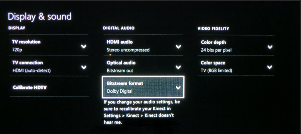

Osaisko joku auttaa. Eli sony ta-an1000 vahvari subwoofer toimii ainoastaan multi channel stereo asetuksella. Mutta ei muilla esim dolby. Mitä täs vois kokeilla ?
Edit. Vois ehkä auttaa, jos päivittäis. Mutta siinäkin tulee erroria. Jospa sitä kävis hakee muistitikun ja sitä kautta yrittäis päivittää.
Voisko olla että sun pitää siitä laitteesta, josta haluat äänen vahvariin laittaa asetukset kuntoon.
Itsellä optisen kautta syötän telkkarista äänet, niin telkun ääniasetuksista.
Eli external audio - bitstream. Tän jälkeen toimii aina 5.1 / DTS
tosin jos pelkkä subi, ni voisko olla joku vahvarin tyhmä asetus joka pitää löytää.
Täällä lisää aiheesta:
Ei toiminut tää. Jännä ku Vanha str-dn1080 pelitti hyvin
Taitaa lähtee palautukseen, jos vaikka kattelis denon avc-x3800h
Mielellään tän pitäis mutta minkäs teet.
Oletko katsonut onko siellä kytketty vain LFE-signaali subille? En kyseistä vahvaria tunne mutta monessa pitää tehdä se valinta, jotta myös pääkaiuttimien bassokaistaa ajetaan subille. Tuollainen musiikkitila voi sen tehdä sitten automaattisesti.
Asetuksista L/R small eikä large? Tai joku vastaava asetus.
Täähän se oli. Kiitos
