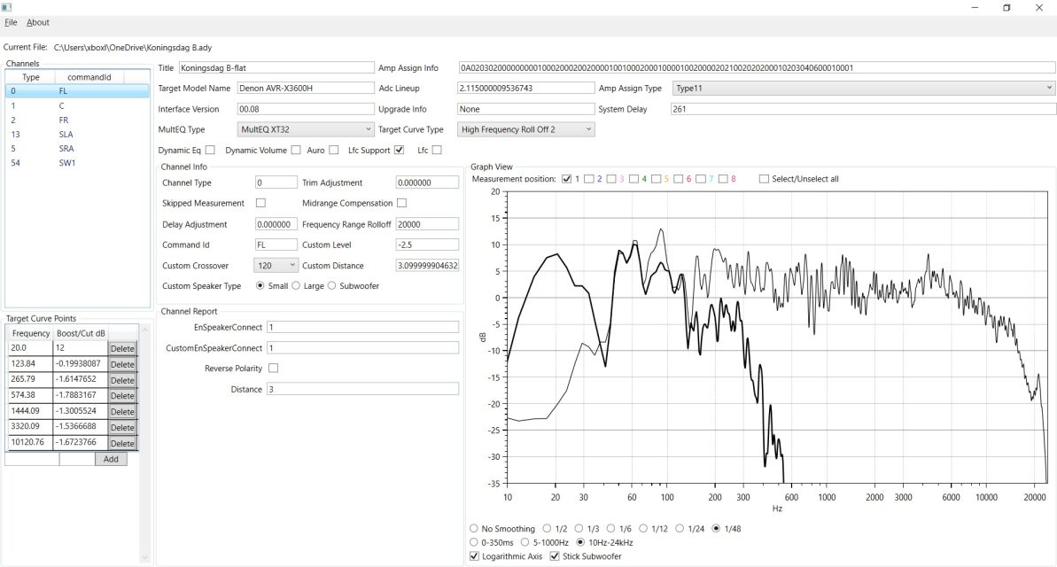

@Heseman, toki XT ja XT32 on kyllä varsin eri kaliiberia. Mutta kokeile jos saat tuolla XT:llä homman haltuun :)
Nopeasti katsottuna näyttäisi siltä, että XT32 on vasta 9.2-vahvareissa (Denonilla ainakin) ja silloin hintakin kipuaa yli tonnin. Ja siis se mikkikalibrointi oli eka juttu minkä tein, kun hommasin tuon vahvarin ja kajarit. Sama juttu kun aikoinaan muutin ja nyt kun hieman siirtelin kajareita uuden telkkarin myötä. En vaan tajunnut, että puhuttiin samasta asiasta :)
Tuo voi tosin olla että tällä hetkellä noiden vahvarien hinnat on ylhäällä. Itse hommasin joskus tuon Denonin X3500H:n ja siihen on jo istutettu tuo XT32. Hinta taisi olla sen 700e marmoritiskiltä tuolloin.
Audysseyltähän tulee kokonaan uusi huonekorjain -toteutus (MultEQ-X ). Itse odottelen sen ilmestymisen ennenkuin alan omia kilkkeitä päivittämään mihinkään suuntaan. HDMI 2.1 en tee paskaakaan mutta taitanee sekin tulla uuden Audysseyn kylkiäisenä tulevien sukupolvien laitteisiin.
Olisi kyllä kiva, jos vihdoin saisi sellaisen huonekorjaimen, joka saisi subwooferit korjattua oikeasti hyvin. XT32 tekee hyvää jälkeä, jos huone on symmetrinen ja subbareita on monta. Mutta jos subbareita taas on yksi (tai kaksi) ja huone ei ole optimaalinen, niin tulokset kyllä vaihtelevat rajusti. Kokemuksesta kuitenkin tiedän, että säätämisellä saa korjattua laaja-alaisiakin ongelmia, mutta nyt ne vaativat lähes väkisin MiniDSP:n, koska Audysseyn MultEQ-app on aivan karsea.
Toinen mitä en oikein ikinä saa kerrasta kuntoon on subbareiden ja pääkaiuttimien sovitus jakotaajuusalueella. Audyssey katsoo melko yksinkertaisesti tuon sovituksen (viive), mutta ns. "oppikirjamainen" sovitus voi aiheuttaa epäsymmetrisissä tiloissa aika kurjan kuuloisen lopputuloksen. Itse joudun usein kikkailemaan subbareiden viiveiden kanssa, että saan jakotaajuusalueen kuntoon. Haastava tilanne huonekorjaimelle, mutta ei mielestäni mahdoton.
Elättelen itse siis toiveita jostain Multi Sub Optimizer (MSO) kevytversiosta AV-vahvistimessa yhdistettynä edistyneempään jakotaajuusalueen sovitukseen. Olen valmis pettymään! Vähimmillään toivon, että saisi edes kunnon web-käyttöliittymän tai työpöytäsovelluksen Audysseyn säätöön, jotta ei tarvitse tuon onnettoman mobiiliversion kanssa enää ikinä leikkiä. Tuollakin muutoksella pääsisi eroon tuosta MiniDSP:stä.
Näemmä 15.12 klo 18 suomen aikaa on webinaariesitys jossa julkistetaan tuo. Tuolla näkyy demokuvassa AVR-X6700H Denonilta eli oletettavasti tulee toimimaan tuo myös nykyisten laitteiden kanssa. Saa nähdä tuleeko myös muille kuin XT32 -laitteille.
Ihan totta. Mutta millainen se korjain sitten olisi.. Skaalautuva ? Eli subwoofereita voisi olla vaikka 17. Tai THX tyyppisesti, eli surroundeillakin oma subbari. SubEQ HT käsittääkseni toimii tällähetkellä kahdella ja harvalla on enemmän kun kaksi, tai edes kahta. Eiköhän nuo isolle massalle rakenneta. Rahamiehet voivat sitten vaikka suunnata katseensa dirac,arc,trinnov etc. linjalle. MiniDSP on toki hyvä, mutta niin on myös ratbuddysseykin.
