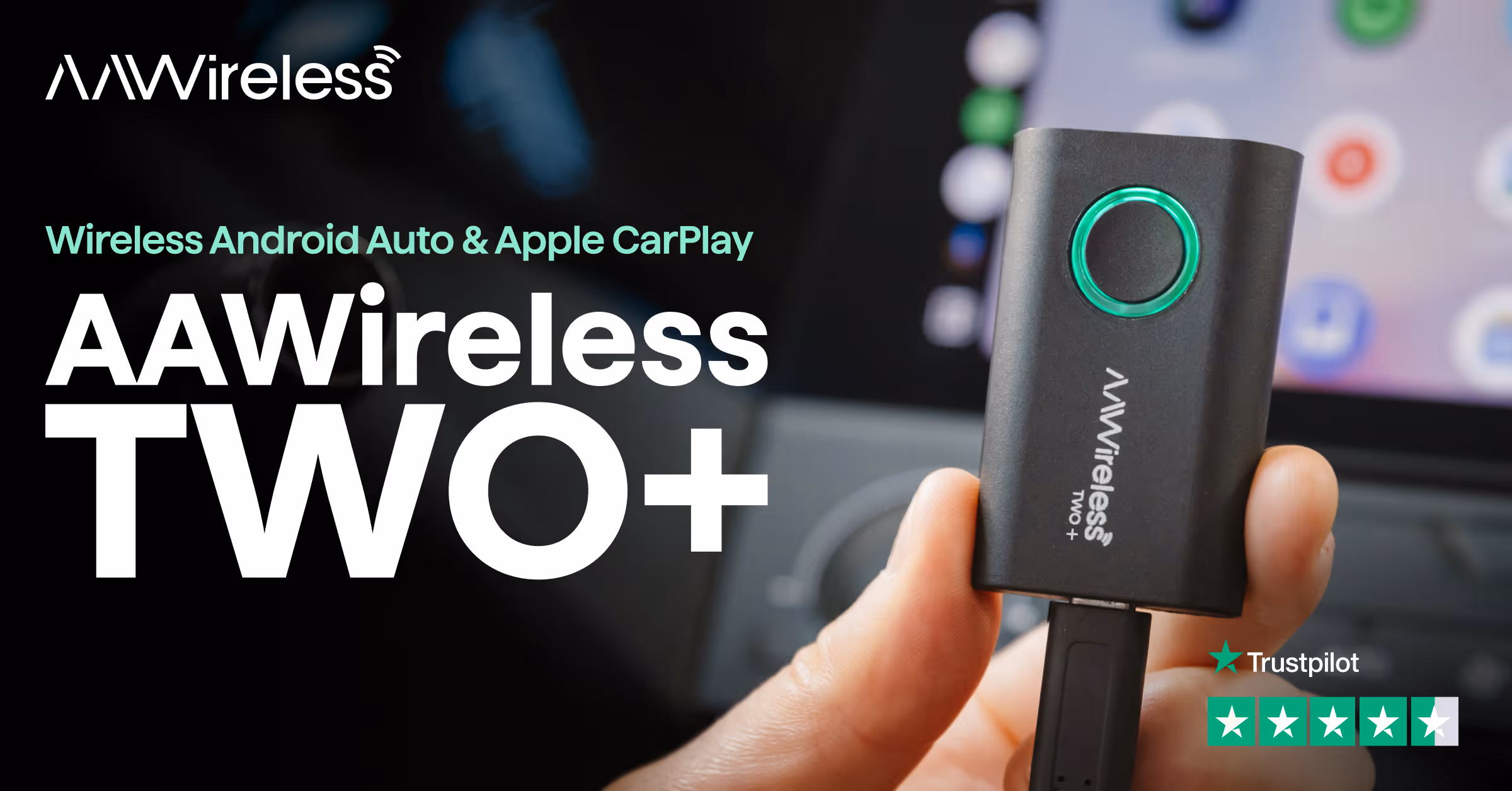

Jos kaipaa Androidilla ja iPhonella toimivaa langatonta adapteria, niin tälle suositus. Jos molemmat puhelimet ovat autossa, niin saa asetettua puhelimen valinnan joko yhden tai kahden nappulan klikkauksen taakse. Muuten yhdistää viimeisimpään yhdistäneeseen puhelimeen esim. kauppareissujen välissä.
Ystävänpäivä tarjouksessa 48€ sis. toimitus. Made in EU.
Tuo nappi kyllä houkuttaisi, vaikka aiemmin mainittu kiinanmalli muuten pelittääkin. Onko tästä uudesta AAwireless TWO+ -mallista muilla vielä kokemuksia?
Hyvin ovat saaneet AAWirelessin hintaa alas, itse ostin sen ykkösversion kolmisen vuotta sitten ja maksoi 80 euroa + 8 euron postit ja nyt näyttää uusimman version listahinta olevan 60 euroa ja alennuksesta saa 48 euroon ilmaisella toimituksella. Tekis melkein mieli päivittää niin sais iphonenkin toimimaan langattomasti, tuosta olis välillä apua mutta vanhakin toimii edelleen hienosti ja 98% tilanteista riittää Android-tuki niin tiedä sitten viitsiikö, etenkin kun monissa uusissa autoissa tuo on jo valmiiksi langaton niin voi olla ettei tarvitse enää seuraavan auton kanssa...
Onko AAWireless TWO+ ja perusversion välillä muuta eroa kuin uudessa Apple Carplay -tuki, mutta ei auto-standby-ominaisuutta?
Tekeekö tuolla auto-standby-ominaisuudella mitään? Voisin pärjätä tuolla vanhemmalla ja melkeinpä suosia sitä, jos auto-standby on jollain tasolla tarpeellinen.
Tuo on muuten aika iso puute jos autossa on usb-portti jossa on aina virrat päällä, kuten mun ooppelissa on. Laite on silloin koko ajan aktiivinen, ja jos puhelin on kantaman sisällä niin alkaa yhdistämään autoon joka ei siis ole päällä, paitsi se usbi jossa on virta koko ajan ja aawireless siksi päällä.
Auto-standby lähettää puhelimesta aaw:lle käskyn mennä lepotilaan kun auton sammuttaa. Nyt sitten päättivät poistaa two+:sta tämän ominaisuuden ”to avoid confusion” koska tukee myös carplaytä, ja ios:llä tämä auto standby -temppu ei onnistu.
Tossapa muuten ratkes mun mietintä, en voi ostaa tuota ilman autostandbyta, joka mun originaaliversiosta löytyy koska auto on niin lähellä kämppää että ilman tuota se yhdistelee jatkuvasti aaw:iin sisältä…
