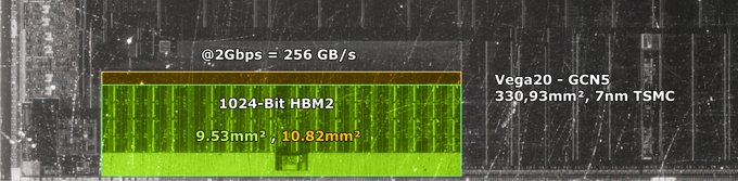

256-bit GDDR6 väylä haukkaa noin 32mm2 joten 512-bit veisi noin 64mm2. Jos toi oletettu kakku tosiaan haukkaa 128mm2 niin aika paljon siinä kyllä siru kasvaa. 256-bit väylä + kakku tekee yhteensä siis noin 160mm2. Jos huhuiltu noin 500mm2 sirun koko pitää paikkaansa niin toi kikotin veisi siis kokonaisuutena kolmanneksen koko piirin pinta-alasta.
1024-bit HBM2 ohjain vie noin 11mm2, eli kahdella ohjaimella se olisi noin 22mm2.
Taitaa 256-bittinen väylä viedä pikemminkin luokkaa 50 mm^2. Kuvassa navi10 (n. 250mm^2).

No joo se oma laskeskelu perustui tähän kuvaan.
Ja tuossahan on tosiaan PHY ainoastaan kyseessä. Mutta toi PHY nimenomaan taitaa olla se osa jota ei pystytä kutistamaan, ketjusta josta toi on otettu.
Ea-3KleWkAAWf-U
Siinä vielä Vega 20, joten aikalailla samassa pysynyt.
