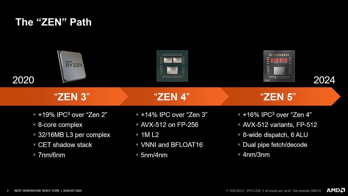

Kyllä Zen5:ssa on pellin alla aika paljon juttuja uusittu Zen4:sta. Mutta ne muutokset vaan ei pelikäyttöä kovin paljoa hyödytä. Hyötyohjelmissa ero vaihtelee paljon softasta riippuen, jossain Zen5 on jopa prosentin pari hitaampi.
