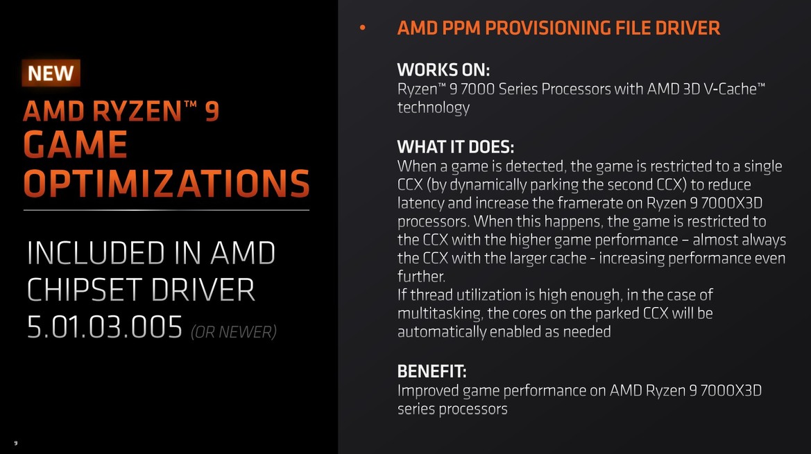

2 CCD:n skedulointi on toteutettu siten, että chipset-ajuri tunnistaa Xbox Game Barin perusteella (jep) onko joku peli päällä vai ei, ja parkkeeraa ei-3Dkakullisen CCD:n. Eli aina kun pelaat jotain, sulla on joku 6 tai 8 ydin prossu käytössä.
Tuskin nyt kukaan odotti mitään hirveän eleganttia ratkaisua tähän kakullisen ja kakuttoman CCD:n skedulointiongelmaan ottaen huomioon AMD:n yleisen softaosaamisen, mutta tää on jo aikamoinen rimanalitus :D. Noh, onneksi tossa pelaajan näkökulmasta järkevämmässä 7800X3D:ssä ei tartte kärsiä kyseisestä "featuresta".
Eikä parkkeeraa. Normi-CCD on käytössä koko ajan. Mitä lie tukkajeesus sekoilee. Toki jos ajetaan pelkästään peliä niin se kuormittaa vain vcache CCD:tä.
Tuossapa(8:20) näkyy kuinka toisella CCD:llä on kuorimitusta kesken pelitestin.
Ei vaan ymmärrä miten MS:n kokoinen firma ei saa tuotettaan optimoitua. Win11 scheduler, sponsored by Intel :D

Lähtökohtaisesti Windowsissa tuo piirisarja-ajuri + Xbox game bar tunnistaa reaaliajassa kuorman ja peleissä parkkeeraa ei-3D-välimuistillisen CCD-piirin ytimet ja peliä ajetaan 3D-välimuistillisilla ytimillä.
Jos käyttöaste lisääntyy tai taustalla pyörii muita ohjelmia ja ytimiä tarvitaan lisää niin niitä voidaan aktivoida tarpeen mukaan.
Omien kokemuksien mukaan ratkaisu toimii hyvin.
Se että siellä saattaa demotilanteessa parin sekunnin ajan olla pari muutakin ydintä aktiivisena ei todellisessa käytössä merkitse yhtään mitään.
7800X3D:llä pelaamista ajatellen on sitten puhtaasti 3D-cache aina käytössä.
Mjoo, tokihan siellä saattaa olla muita prosesseja mitä saattas olla ihan hyvä ajella niillä ei-3D välimuistillisilla ytimillä, siksi ytimen parkkiin ajo pikkasen särähtää omaan korvaan. Veikkaanpa tosin että tähänkin aika tuo parannuksia.
Miksiköhän juuri näin? Äkkinäinen saattaisi ajatella että pelkkä pelin prosessin/säikeiden affinityn asettaminen 3D CCDn ytimille ajaisi saman asian ilman että toisen piirin ytimiä tarvitsee lyödä parkkiin. Muut prosessit/säikeet saisi rauhassa ajella siellä toisella sitten tarpeen mukaan, ja jos ei ole tarvetta niin prosessorin oman logiikanhan pitäisi pistää idlaavat ytimet tyhjäkäynnille.
Veikkaisin että parkkeeraamisella säästetään lämpöbudjettia sinne 3D cache ytimen puolelle
