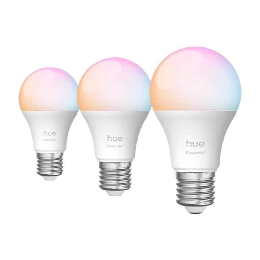

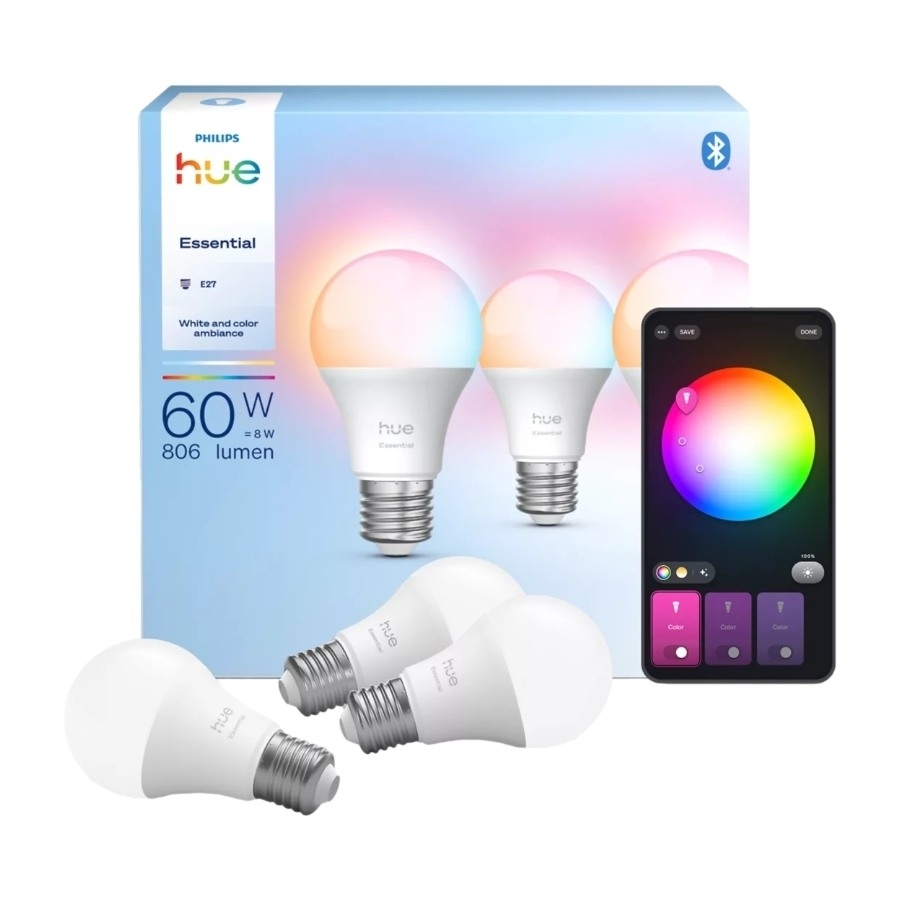

Itsellä ei vielä kokemuksia huesta mutta huomasin minimanissa olevan tällainen setti tarjouksessa. Onko jotain vanhaa mallia? Onko järkeä?
On hyvään hintaan.
Kuinka laajaa järjestelmää meinat rakentaa? Jos kymmeniä kilkkeitä niin sitten kannattaa hommaa Bridge 2. Jos taas muutamia niin sitten toi riittää hyvin.
Suht tuore, kun uusimmissa on Matter-tuki mukana. 1100lm lamput niin hyvä ostos.
Ok kiitos vastauksista. Tarvetta on vain noin 20 lampulle ja hiljalleen päästä eroon lidlin vermeistä.
Tosiaan nyt on ollut noi lidlin älylamput käytössä ja käsitän että ainakin lamppujen pitäisi toimia ton huen kanssa?
Tämä lienee kuitenkin parempi setti kuin toi minimanin
Kyllä vanhaan bridgeenkin voi hyvin laittaa kymmeniä valoja.

Tällä essential setillä näkyy hinta tippuneen sitten torstain 50€-->37€ ja jos jotain muuta ostamista niin saa ton -30%
Kaupassa hintalapussa oli vielä hinta 49.99€
