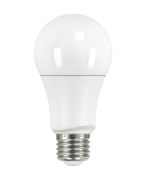

Onko kokemuksia siitä miten hyvin liiketunnistimella varustetut lamput toimivat, jos niillä ei ole suoraa näkyvyyttä ympärilleen (360 astetta). Näkevätkö ne liikkeen ollessaan esim. lasisen plafondin tai paperisen varjostimen takana? Entä silloin jos valaisin on upotettu kattoon ja lamppu on siellä pystysuorassa vs vinossa syvennyksessä?
Esim tämmöinen:
Suosituksia saa myös antaa sellaisista lampuista, joissa liiketunnistin ja smartthings-yhteensopivuus.
Esim tämmöinen:
Tuo riippuu millä tekniikalla liikkeentunnistus on tehty. Passiivi-IR -ilmaisin ei toimi esteiden (paperi, muovi, ...) läpi mutta mikroaaltoilmaisin toimii. Tuossa kyllä lukee "RADAR" elikkä ensimmäisenä tulisi mieleen että mikroaaltotutka olisi ilmaisimena mutta eihän noista tiedä kun ei selitteessä tarkemmin sanota eikä jaksanut valmistajan sivuille asti lähteä ihmettelemään.
edit: Googlasinkin EAN-koodilla ja löytyi helposti lisätietoa (pitäisi toimia jopa ohuiden väliseinien läpi):
