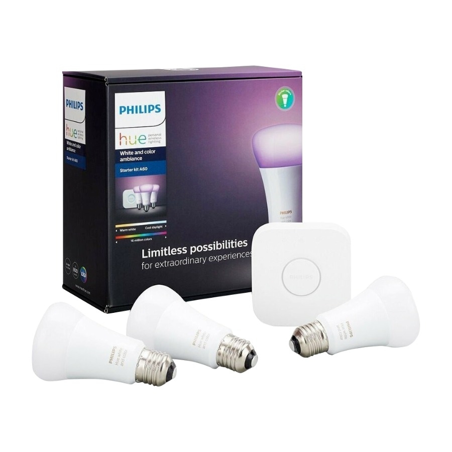

Powerissa hyvä tarjous.
99€
EDIT:
Eikös tämä kytketä modeemiin, ja sitten apilla ohjataan valoja.
Pystyykös tähän yhdistämään muun valmistajan älyvaloja ?
Varasin itselleni tämmösen paketin ja huomenna olisi nouto

No joo, tuli haettua tuo Hue starter kit hintaan 99€ . Onpas näppärä ja helppo käyttää tuota sovellusta, ja siltaan telakoituminen tapahtui kuin itsestään.
Miksi edes harkitsinkaan jotain ledvance wifiä, jonka appikin oli syvältä.
Saako tähän Hue appiin ns. Disco modea että valot vaihtaisi automaattisesti valittuja väriarvoja ?
Lähes kaikki Zigbee valaisimet maan ja taivaan väliltä saa kiinni Huen siltaan. Sensorit ja kytkimet ovat hankalampi homma koska käytännössä vain Huen omat sensorit/kytkimet toimivat sillassa järkevästi, muut vaativat enemmän tai vähemmän poppakonsteja ja kikkailuja.
Myös erikoistoiminnot kuten Entertainment Area vaatii että kaikki zonelle rekisteröidyt lamput ovat Huen omia vehkeitä.
