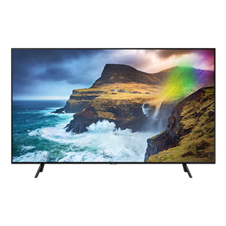

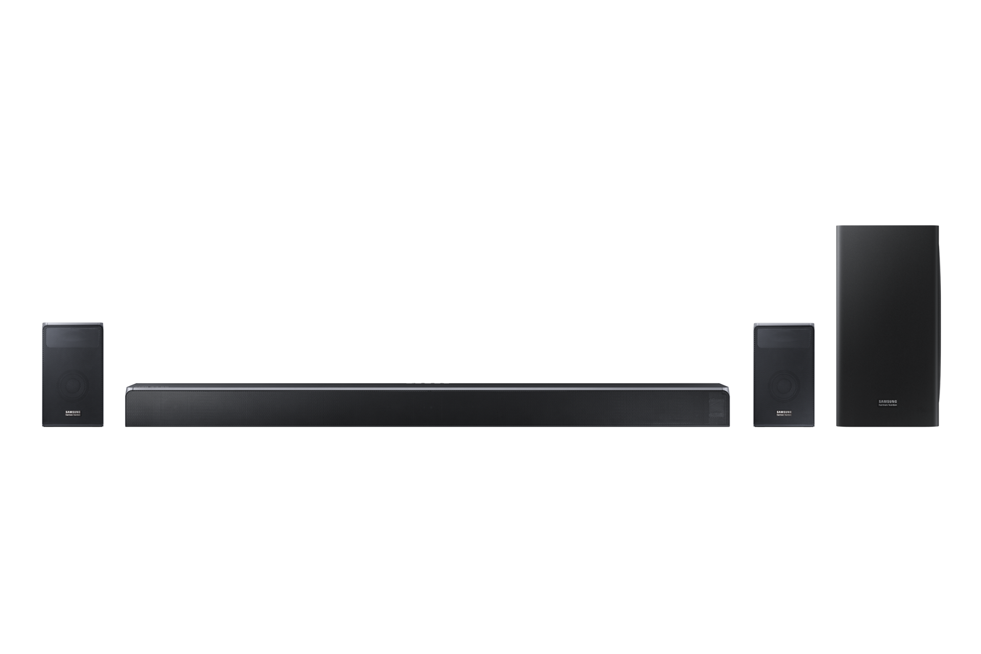

Noviisikysymyksiä:
Hommasin foorumilta 2kpl 2m hue nauhaa ja hubin.
Idea on laitaa nauhat telkan taakse tai telkan taakse ja tv-tason alle.
tv:
Soundbar:
Saako esim Philipsin hdmi sync boxilla toimimaan ambient-valaistuksen joko kiinteällä värillä tai kuvan mukaan mukautuvalla.
Tuo box pitää kytkeä hdmillä, joten pitääkö kierrättää soundbarin kautta signaali tms?
Katsottava ohjelmisto tulee antennikaapelin tai wifin kautta.

Noviisikysymyksiä:
tv:
Soundbar:
En koe käytännölliseksi laittaa päälle ja sammuttaa kännykällä valoja (jää tekemättä).
Jos työnnät televisioon kuvaa hdmi-kaapelin kautta, sync box laitetaan väliin ja se nappaa hdmi-signaalista kuvatiedon, jonka mukaan se ohjaa valoja.
Itse en nyt ainakaan keski, miten antennikaapelin kautta tulevan kuvan saisi sync boxin tietoon valojen ohjausta varten
Ongelma onkin kun ei varsinaisesti ole hdmi lähdettä, enkä edes hoksannut aiemmin ettei toimi tavallisesti telkkaa katsellessa.
TV ja SB mallit laitoin, jos ongelman voisi kiertää jollain tavalla esim arc-liittimen kautta.
Tai jollain toisen valmistajan vempeleellä.
