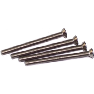

Minkälaiset ruuvit tuohon Arcticin Liquid Freezeriin tarvitsee jos haluaa pistää 2 ylimääräistä tuuletinta push/pulliin?
17.10.2016
4 025
Tuulettimen paksuuden mukaan. Todennäkösesti ne on 25mm paksut tuulettimet niin 30mm ruuvit sitten kaveriks.
Ellei toki Arctic oo jotain erikoisilla kierteillä olevia ruuveja käyttänyt siinä, kannattaa varmistaa.
Oletko saanut selville mitkä ruuvit käy siihen ? Netissä olen löytänyt kaksi erilaista tietoa : UNC 6-32 tai M3.
