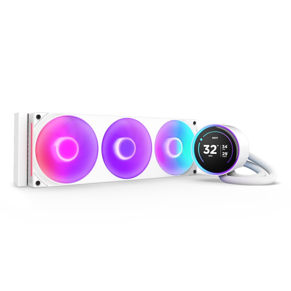

Miettinyt tossa että mitä väliä tuossa on jos joudut vaihtaa aion 3-6 vuoden välein :D Niitä vuotoja on tapahtunut ehkä yhdelle 10 tuhannesta :D Ihminen tienaa keskimäärin nykyään 30k vuodes aika helpostikkin :D Siinä ei paljoo yks aio maksa :D hauska seurata jtn ilmajäähy fanaatikkoa kehumassa asioista :D Ihan ku ei rahat menis muutenki johonki typerää aina. Itte rokkannu arcticin aio 360 kohta 4 vuotta ja hyvin toimii ja kun takuu menee nii uus maksaa 100e :D byhyy
Perus eliteä ei saa kuin mustana. Elitessa koko blokin kokoinen näyttö va normin vain pari tuumainen.
