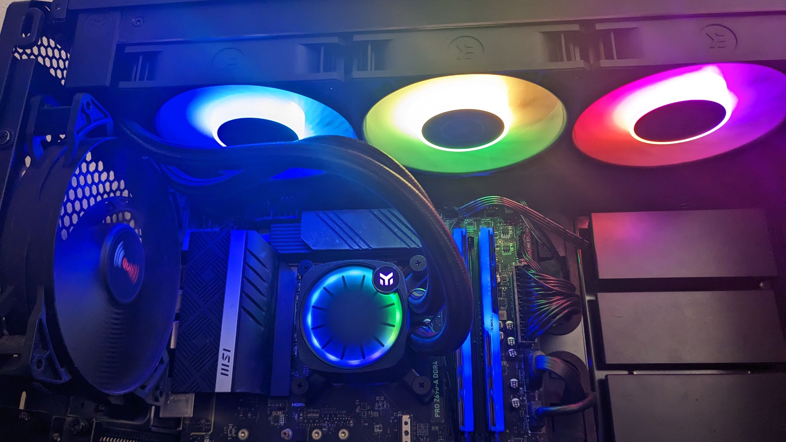

Väreillä tai ilman:
Tuossa kopassa on emolle kaksi asentoa, joko ilma tai vesijäähymoodi -> Jolloin yläradille on tilaa reilusti niin halutessaan.
