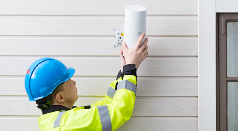

Itse majailen Lahdessa (Villähde) aivan DNA:n 5G-kuuluvuusalueesta rajalla myöskin. 900m on linnuntietä matkaa mastolle, mutta eivät suostuneet tänne Koti 5G:tä myymään.
DNA:n verkkosivuilta osoitteen perusteella antavat 5G 400M ja 1000M, mutta tarkempi tiedustelu palautti sanasta sanaan: ”Sain juuri tuossa vastauksen, että valitettavasti osoitteeseen ei saada tuota koti 5G:tä”.
Ei täällä kukaan ole mitään käynyt mittailemassa, eli en tiedä mihin sitten tuon vastauksensa perustivat.
Toisaalta, en tuota 500€ pakkoasennusta olisi kyllä halunnutkaan. Omakotitalossa pysyy työkalut itselläkin käsissä. Tulen todennäköisesti hankkimaan oman 5G-ulkomodeemin, jossa testaan sitten DNA:n 5G-liittymää. Saan laitteen katolle antennitolppaan ja suunnattua miten haluan.
DNA tosin tarjoaa tuohon Koti 5G -palveluunsa ”dedikoitua” kaistaa takuulla, jota on alueella ”rajattu määrä”. Yritin kysyä tästä palvelukuvausta ja lisätietoja, mutta taitaa olla vaan mainosmiesten puheita ja lämmintä ilmaa... En saanut siis mitään vastausta. Ajattelin käydä grillaamassa jotain DNA:n liittymämyyjä-jonnea heidän myymälässään aiheen tiimoilta.
Valitettavasti muut operaattorit eivät tänne kuulu, ainakaan vielä. 4G ei ruuhkaisuutensa ja latenssinsa vuoksi ole vaihtoehto.
Olen katsellut että Zyxelin NR7101 olisi tällä hetkellä varsin maukas ulkomodeemi. Sen saatavuudesta/hinnasta ei vaan löydy mitään luotettavaa tietoa. Parissa huijausverkkokaupassa olis 35€:llä, tosin
Haluaisin mahdollisimman yksinkertaisen (ei WLAN-tukaria tai reititintä, vaan pelkkä silta) ja tehokkaan 5G ulkomodeemin. En erityisemmin pidä Huaweista tai ZTE:stä, mutta ne taitaa olla tällä hetkellä parhaita saatavilla olevia laitteita?
Mitä 5G-ulkomodeemia yhteisö tällä hetkellä suosittelisi?
