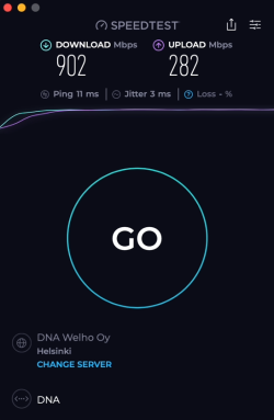

DNA senkun parantaa verkkojaan eli pistin puhelinliittymän (Rajaton 5G 1000m eli maksimissaan 1000/100Mbit/s) Huawei (Brovi) H352-381 5G CPE MAX 5 ulkoreitittimeen. DNA ilmoittelee 5G-verkolle N28 eli 700MHz verkon ja max 600Mbit/s, niin Huawei ilmoittelee N78 eli 3.5GHz ja N28 700MHz verkon. Aikaisemmin nopeudet jäi aikalailla 600Mbit/s lukemiin vaikka 3.5GHz verkko oli koko aika käytössä 5G:lle
Tässä sitten poistettu kokonaan 5G N28-taajuus, niin nopeudet senkun paranee entisestään eli pelkästään N78-taajuus käytössä:

Tässä vielä äsken tekemäni testi, ihan etten valehtelisi täällä mitä sattuu :) Ei voi olla oikein muuta kuin tyytyväinen. Ihme kyllä unifin reitittimen mukaan 5G on myös vakaampi kuin Elisan taloyhtiölaajakaista oli - ei ole tänään tullut yhtään "Internet connection WAN1 (Elisa) on port 5 is experiencing packet loss." tai "Internet connection WAN1 (Elisa) on port 5 is experiencing high latency." -viestejä. Noita tuli tosiaan aiemmin 5-10 kertaa päivässä. Saattoi toki myös olla kaapelimodeemista johtuva ongelma.
