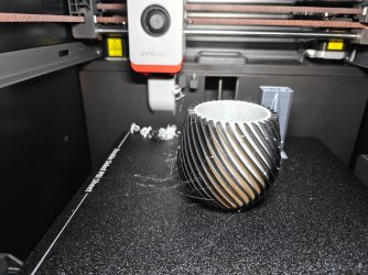

Liian pieni kontaktipinta-ala tuossa. Laita brim päälle.
Jotain tällaista ajattelinkin. Brim lisätty ja pistin juuri tulostumaan. Seuraillaan.
EDIT: Nyt ei tullut enää suttua 👍🏼

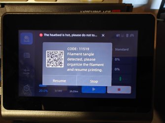

Nonniin nyt on jonkin verran Anycubic Kobra S1 Comboa tullut koeponnistettua. Printteri itsessään vaikuttaa ihan pätevältä: tulostaa hyvällä laadulla ja nopeuttakin piisaa vaikkei se minulle ole mikään pääasia. Tuli kokeeksi tilattua Aliexpressistä ns. keraaminen hotendi vaihdettavilla hardened steel-suuttimilla ja tuohan lämpeää todella nopeaa ja tuntuu toimivan varsin hyvin about 10 eur hintaansa nähden. Petikin lämpeää nopeaa, suorahan se ei ole mutta näyttää bed leveling toimivan riittävän hyvin. Z-offsetin ja muunkin säädön puute vähän ihmetyttää, Rinkhals-firmiksen/modin asensin mutta vaikka mainsail nyt toimii niin näkyy säädöt olevan rajattu ainakin tulostaessa. Tuohon pitää tutustua lisää, mutta ainakaan tällä hetkellä ei suuremmin tarvetta. Anycubicin oma sliceri on riittänyt vielä hyvin, aikalaillahan tuo on Orca kuitenkin.
Yksi vmäinen ominaisuus on kosketusnäytössä: jos näyttö on virransäästötilassa ja kesken tulostuksen tulee vaikka alla näkyvä virhe, kosketusnäyttö kannattaa herättää koskettamalla reunaa eikä keskeltä, tuo nimittäin ottaa kosketukset ja parikin kertaa olen onnistunut keskeyttämään printin sokkona stoppia painaneena. Oppihan tuon mutta wtf...

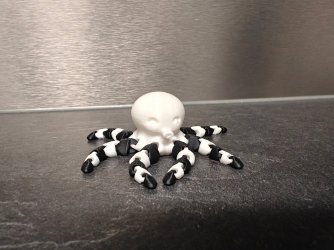

Mutta sitten se ACE Pro... eka monivärikokeilu Anycubicin refill-PLA langoista kirvoitti useammankin kirosanan, syynä alla näkyvä Filament tangle-viesti, mitä sai olla setvimässä kummankin rullan, mustan ja valkoisen kanssa aika ajoin. Syy oli kyllä ainakin osittain oma, omatekemät laipat refill-rullalle jätti sen verran rakoa reunalle että lanka pääsi sujahtamaan sinne ja aiheutti liikaa vastusta. Tilannetta debugatessa vastaan tuli useampikin modi jossa lankaa ohjataan (tai ainakin yritetään ohjata) paremmin ja tekasinkin heti tuollaisen PTFE tuubiohjurin (ja tietenkin kosteusmittari piti lisätä). Hyötyä jonkin verran mutta edelleen nuo refill-rullat aiheutti satunnaisesti ongelmia. Ja tuntuu että satunnaisesti tuota virhettä tulee muillakin keloilla, näyttää että jotkin kelat siirtyy reunaan ajan myötä ja alkaa hinkkaamaan boksin kannen ohjaimia -> liikaa kitkaa.
Mutta enemmän ongelmia aiheuttaa jos lanka on hieman alle normaalin ja minulla on aika paljon itsetehtyä lankaa joka on keskimäärin 1.65mm tai alle. Nuo siis tulostuu kyllä muissa tulostimissa täysin kun paksuuden säätää slicerissä mutta tuo boksi on nähtävästi erityisen ranttu ja vetorullat ei saa otetta kun mennään alle 1.7mm, eräskin PLA-rulla feilasi jo lankaa syöttäessä masiinaan kun pito ei riittänyt ja kun langan veti käsin pois niin eipä tuolla paljoa vastusta ollut. Tähän tietenkin ratkaisu on että tekee parempaa lankaa ;). Mutta koska nuo ohuemmatkin langat on tulostunut ongelmitta muissa koneissa niin sitä on sitten kertynyt useita kiloja, joten ACE Pro on tältä osin vähän huti. Ikävää koska kaikenlaista mielenkiintoista värisekoitusta on tehtynä ja ideana oli koittaa miten toimivan monivärimalleissa.
En ole vielä avannut boksia ja tutkinut saako vedon pitoa parannettua helpolla, jos vaikka idleriä saisi säädettyä tms. mutta pitänee tutkia mitä tuolle voi tehdä, jo ihan normaalienkin lankojen tulostuksen luotettavuuden takia.

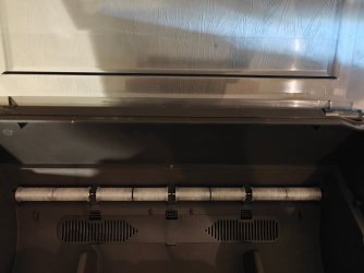

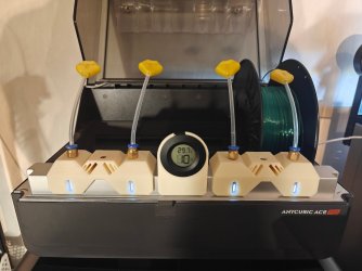

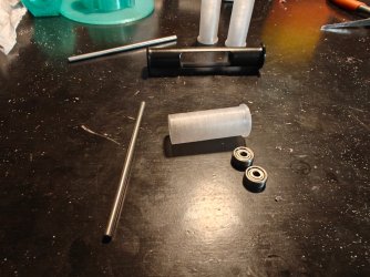

Hieman lisäviritystä ACE Pro:lle. Alkuperäiset takana olevat muoviset rullat meni vaihtoon, modasin tästä Anycubic Ace Pro Filament Roller upgrade by TheRealJonno | Download free STL model | Printables.com mallista oman version 623zz laakereille ja kokeilumielessä tein rullat kahdessa osassa. Ero alkuperäisiin verrattuna on siis laakerit ja hieman isompi halkaisija.
Nyt on kohta vuorokauden pyörinyt 2-väriprintti eikä vielä kertaakaan ole tarvinnut entanglement-virhettä käydä korjaamassa joten vaikuttaa hyvältä. Niin ja siirsin Anycubicin langat uusille keloille, nyt pitäisi olla sen verran tiukkaan pakattu ettei lanka lipsu reinalla.
Kobran purge-hanskaus ei kyllä täysin toimi, pökäleitä eksyy vähän joka paikkaan... ja langan vaihto on kyllä hidasta, nyt menossa olevan printti on tosiaan yli vuorokauden kestävä vaikkei tuo kovin iso ole. Pitäisi myös jaksaa tuunata asetukset tuolle 0.6mm nozzlelle, Anycubicin omat profiilit vaikuttaa hieman keskeneräisiltä.
