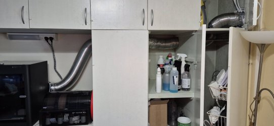

Jaksoin pari päivää pla:n käryjä haistella, P1S:n aktiivihiilisuodin ei kykene hajuttomaan tulokseen.
Asennuksen ollessa kaapin sisällä, ei tarvinnut olla erityisen siisti ratkaisu:

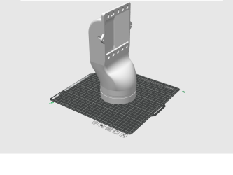

Tulostin Bambuuni sopivan letkulähdön ilmanpoistoaukon päälle ja 100mm putkien liitoskappaleen. Ostin alumiiniputkea ja teippiä, poistoilmapuhaltimen ja etäohjattavan pistorasian.
Liitin poistoilmapuhaltimen valmiiseen ilmanvaihtoreikään ulkoseinässä ja Home Assistantin avulla puhallin lähtee päälle kun tulostus alkaa ja sammuu 15min valmistumisen jälkeen. Ratkaisuna täysin hajuton.
