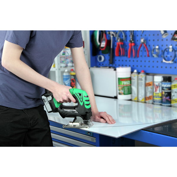

Tarkoitus olisi laittaa Ratrig vcore 3:een 3mm pohjalevy . Materiaalina käyttöisin mielellää alumiini/muovikomposiittia, tyyliin Dibond/Kapa Tech/Dilite. Ihan ei viitsisi kolmea neliötä tämän takia hommata, onko tietoa mista noita voisi saada n 600x600x3 kokoisina? Tai onko ehdotuksia muista hyvistä/helposti muokattavista levyistä
Riippuu vähän siitä mitä pohjalevyn pitää kestää ja onko lähistöllä sopivia liikkeitä.
Ainakin bauhaus ja biltema myyvät akryylilevyä pienehköissä paloissa.
Tai ehkä vanerista, jos lähistöllä on sopiva liike niin voi saada vaikka hukkapalan halvalla.
IKH näyttää myyvän tuota komposiittilevyä, tosin 2mm paksuisena, mutta parissa pienemmässä kokoluokassa:
Tuttavalta jäi mun nurkkiin muutama vastaava komposiittilevy pyörimään, mitkä on ilmeisesti laivateollisuuden hyttien valmistuksen sampleja ja pinnassa on jotain puuta imitoivaa matskua. Kahden alumiinin välissä on jotain muovia ja ovat melko kevyitä + jäykkiä. Veikkaisin, että noille apajille ei kovin helposti kyllä pääse, mutta mainoskylttejä tehdään myös komposiittilevyihin. Kannattaa ehkä joltain paikalliseslta kyltti / mainosteippausfirmalta kysyä jos ei mitään korvaavaa materiaalia keksi.
Tuohan voisi olla sopivaa, täytyykin käydä katsomassa. Kiitos vinkeistä!
Akryyli/polykarbonaatti voisivat tosiaan olla vaihtoehtoja, mutta vähän hankalia työstettäviä, tai ainakaan minulla ei juuri kokemusta tarkkojen sahausten tekemisestä niihin. Vaneri olisi helppo työstää, kun vain uskaltaisi laittaa sen kuumien tulostuspäiden ja -petien kanssa samaan koteloon. Toisaalta, näyttää Dilite:nkin maksimilämpötila olevan 80 astetta, tiedä noista sitten. Jotenkin kuitenkin alumiinipinta _tuntuisi_ turvallisemmalta, mutta saattaa olla väärä luulo.
Itse ehkä laittaisin pohjaksi vain millin alumiinilevyn iöman muoveja, sellaisen kun saisi kokoon likattuna hakemalla tästä läheltä...
