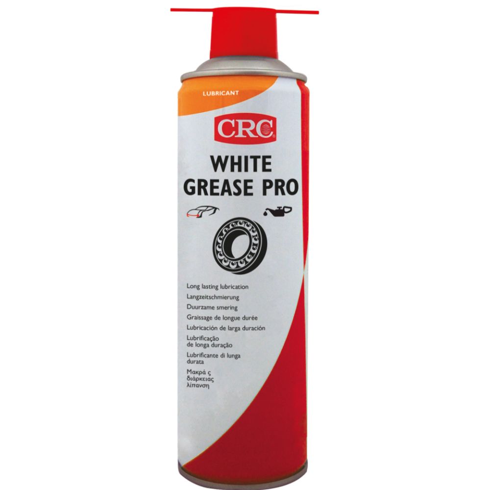

Mitä tököttiä käytätte lineaarilaakerien voiteluun? Itse olen suihkinut prf 7-78, ei nyt ehkä paras tähän hommaan, mutta ajaa varmaan asiansa.
Mä oon käyttänyt ihan tavan vaseliinia, sattuu olemaan tallissa kilon purkki. Samaa menny muihinkin laakereihin.
Tähän on oikea vastaus ja sitten vastauksia sinne päin. Oikean vastauksen saat valmistajan käyttöohjeesta. Riippuu käyttäjästä välittääkö, jos ei mee ihan jetsulleen. Mahdollisesti/todennäköisesti laakerien käyttöikä kärsii väärästä rasvasta.
Mobilux EP2 on ainakin varma ja halpaa:
Minun käsittääkseni näissä käytetää valkoista litiumrasvaa. Finderissä sitä oli ja suosittelivat redditissäkin muihinki printtereihin.
Kävin tätä hakemassa, taitaa jopa oikeasti mennä sinne laakerin sisälle:)
