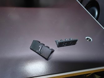

Ei meinnannut mennä ekaks jakeluun Tinkercad, mut nyt on päätykpl tulostettu!

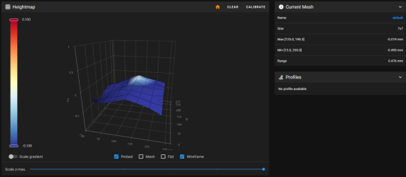

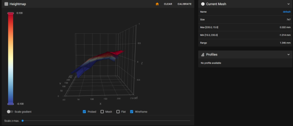

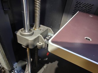

Anycubic Kobra S1 peti vaati hieman säätöä, huomasin joku aika sitten isomman printin aikana että z-akseli tkeee aika isoa kompensaatiota varsinkin vasemman takakulman kohdalla. Bed mesh olikin aika karu, heitto yli 1.3mm. Tekasin pikapikaa tuollaiset säätöpalaset pedin rungon kiinnityspiteisiin ja muutaman testipalasen jälkeen 1mm vasemmalle ja taakse oikaisee tilannetta varsin hyvin. Edelleen pinta on ikävähkö pottupelto mutta ainakin on about suorassa... pitänee koittaa vaikka alumiiniteippiä pahimpiin kohtiin josko saa parannettua. Sinänsä tuo alkaa olla jo omiin tarpeisiin riittävän hyvä.
Netin kommenttien ja oman lyhyen tutkiskelun perusteella tuo pedin runko voisi olla jäykempi. Jäykemmän pedin saisi kyllä Aliexpressistä mutten kyllä ihan heti ole vaihtamassa kun tuo sinänsä tuntuu toimivan hyvin. Voisi kokeilla onnistuisiko vaikka PC-CF:stä jotain lisätukea...
