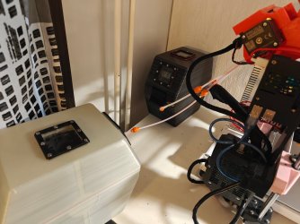

Lankarullien säilytykseen liittyen, värkkäsin tuollaisen dry boxin korvaamaan vanhat Spannerhands spool system-boxit. Vanha boxit on olleet ihan käytännöllisiä muutamilla omilla modeilla ja oletettavasti ainakin jonkin verran auttaneet kosteuden estämisessä vaikkakaan niissä ei kosteusmittaria olekaan. Vaihtoon menee ainakin ensimmäiset rakennelmat jostain 2018 tienoilta, sanotaanko tulostuslaatu ei tuolloin ollut ihan nykytasoa ja muutenkin osaaminen opettelua...
Tähän uuteen halusin tosiaan tuon kosteusmittarin ja MMU puskurin. Eka proto tuntuu toimivan hyvin, lanka liikkuu ilman suurempaa vastusta ja puskuri vetää vähintäänkin tarpeeksi lankaa. Kiinnostaa nähdä miten hyvin tuo pitää sisäilman kosteuden aisoissa pidemmän aikaa. Eilen kuivattelin rullan PLA:ta + muutaman silica-pussin ja suljin ne tuohon boksiin. Kosteus tuolloin 33%, aamulla oli laskenut 24%. Tulostin n. 8h tuosta boksista ja kosteus nousi 26%, oisko vapautunut kosteutta kun rullalta purkautuu lankaa tai sitten tiivistystä pitää parantaa. TPU ei ehkä paras optio boksin puolikkaiden välissä, ehkäpä joku ikkunatiiviste tms. toimisi paremmin.
Tulostelen toisen iteraation muutamilla muokkauksilla ja pitää testailla dual color printtiä Prusa MMU2S käytössä että miten tuo puskuri toimii.

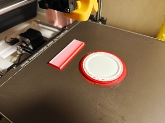

Jahans alkaa wanha Prusa MK2.5S (alunperin MK2) vuoden 2017 syksyltä näyttää ikänsä. Koitin 2-väriprinttiä tehdä dryboksien testailua varten ja homma tyssäsi n. tunnin työstön jälkeen kun tulostin oli resetoinut itsensä. Ja kuulosti jo aiemmin että MMU2S oli myös resetoinut itseänsä, tuon idler kun hakee 'kotia' niin pitää ääntä. Tuon printterin kanssa on ollut satunnaisesti juurikin MMU-käytössä ongelmaa jonka olen aiemmin paikallistanut MMU:n kaapeleihin mutta nyt avasin sitten printterin elektroniikkaboksin ja niinhän tuolla on että kumpikin 12V virtaliitin on ottanut jossain välissä liikaa lämpöä ja aavistuksen sulanutkin. Kontakti on ainakin epävarma joten eipä tuota voi käyttää ennenkun fiksaa virransyötön. Vähän ajattelin näin vanhalle raudalle että josko vain kolvais piuhat suoraan liittimiin notta sais hieman lisää käyttöaikaa. Välillä käynytkin mielessä että voisi tehdä tuolle jonkinlaista upgradea mutta vaatis aikaa viritellä ja vanhahan tuo jo on muutenkin...
Noh sen verran tuli värinvaihtoja että boksien lankapuskuri näyttää toimivan vaikkakin hieman pidempää testiä oli tarkoitus ajaa. Bokseissa on pysynyt ilmakosteus kohtuu hyvin aisoissa nyt 3 pvää, noussut 20% -> 22%, huoneessa kosteus ollut n. 30-36% mitä sattunut kattomaan. Kun ei ole aiempaa kokemusta miten tuon pitäisi muuttua niin hankala sanoa onko hyvä vaiko huono... ja lanka on PETG noissa, kuivattu silica-pussien kera ennen bokseihin laittoa.
