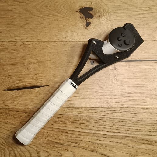

Hei!
3d tulostamisesta mitään tietämätön kyselee saisikohan missään tulostettua ok hinnalla vr tennis peliin kahvahässäkkää.
Netistä löysin tulostus ohjeen/mallinnuksen. Laitan linkin niin viisaammat näkee millaisesta kyse.
Ei tahdo tennikseen tehtyjä kahvoja oikein helpolla löytää, pingikseen kylläkin.
Viisi erillistä osasta tuossa olisi tulostettavaa, jos oikein ymmärsin.
-Tennis Racket Handle X3
-Tennis RH Clamp X3
-Tennis RH Racket Frame X3
-Tennis Washer for Clamp X3
-Bolt Cover
Onko tuo tulostaminen yleensäkin kuinka kallista lystiä? Kannattaako vaan netistä yrittää löytää valmiit kapulat kaupasta?
-Tennis RH Clamp X3
-Bolt Cover
Tuon kokoisen mailan osien tulostaminen ottaa aikaa useita tunteja, heitän hatusta työluvuksi 10h. Muutama euro pitäisi saada tunnilta tulostimelle palkkaa että kannattaa tulostaa sillä yhtään mitään. Lisäksi tulostin vaatii jonkinverran esivalmistelua ja jälkikäteen siivousta, eli tekijälle sais joku palkka siitäkin tulla. Onko vaikkapa 50€/maila sit paljon vai vähän (10h @ 3€/h, aloitusmaksu 20€).
Varmasti joku tekee sulle noi polkuhintaan kun vähän kyselet, mutta tekeminen ei ole silloin millään tavoin kestävällä pohjalla.
Olen esimerkiksi ollut todistamassa miten eräs 3d tulostusta myyvä yksinyrittäjä myi isohkon (n. 200x100mm) kotelon tulostettuna 20€ hintaan omalle työnantajalle. Jokainen voi arvioida onko tuollainen tekeminen kestävällä pohjalla.
Kiitti Infosta.
Jeps tuollainen maila varmaan, kun siis jostain verkkokaupasta löytää niin varmaan postikuluilla justiinsa tuonne 40e jommallekummalle puolelle menee.
Tuo aika minkä ottaa tulostamiseen on uutta minulle ja siihen verrattuna tosiaan ei siinä voitolle tekijä tosiaan pääse.
Täytynee yrittää netistä jostain löytää. 50 e tuollaisesta max viittii just about maksaa kotiin kannettuna.
