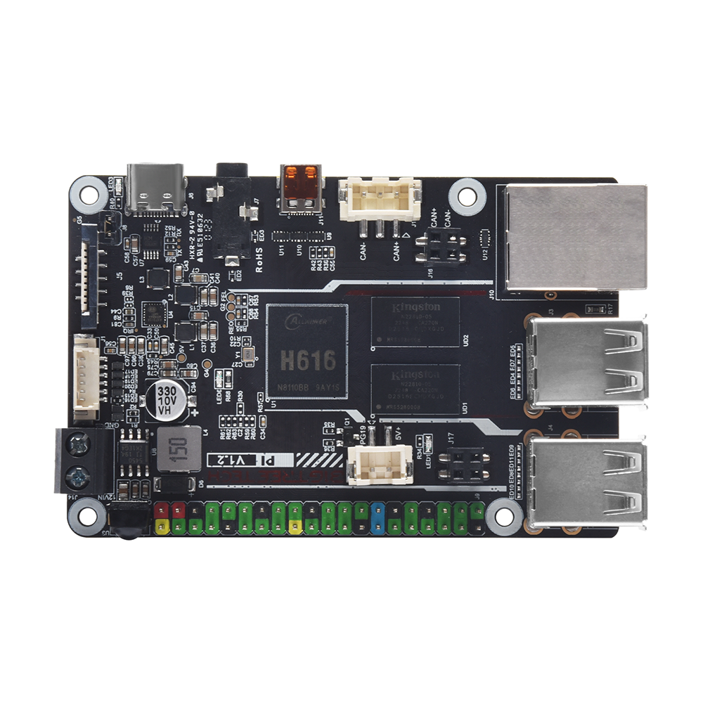

Onko tästä kokemuksia kenelläkään?
Todella hidas ja huonosti tuettu verrattuna normaaliin RPiin. Osa näytöistä ei toimi tuon kanssa ja wlan-piirit on kuraa. Kahdessa voronissa ollut BTT:n piit ja molemmista vaihtanut perus raspiin kun ei ole hermo kestänyt hitautta.

Minulla on raspi 3 ohjaamassa ender 5 tulostinta. Tuo BTT tuli vastaan niin ajattelin että onko jotain kehitystä tapahtunut mutta ilmeisti ei :-) Nyt kun taas sai klipperin tulille muistikortin rikkoontumisen jälkeen niin ei valittamista. Suunnittelin uuden tulostimen ostamista mutta klipper antoi kyllä uuden elämän tuolle tulostimelle.

Minulla on raspi 3 ohjaamassa ender 5 tulostinta. Tuo BTT tuli vastaan niin ajattelin että onko jotain kehitystä tapahtunut mutta ilmeisti ei :) Nyt kun taas sai klipperin tulille muistikortin rikkoontumisen jälkeen niin ei valittamista. Suunnittelin uuden tulostimen ostamista mutta klipper antoi kyllä uuden elämän tuolle tulostimelle.

BTTPiit on huonompia kuin rpi3 ja tulleet markkinoille pelkästään raspien huonon saatavuuden takia.
