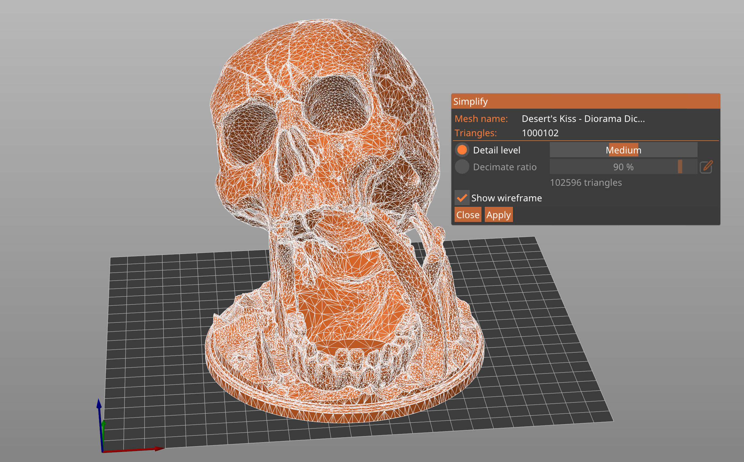

Onko kellään tietoa ilmaissoftasta joka osaisi suht automaattisesti karsia isoa 3d-mallia, eli tehdä tarkasta mallista karkeampi ja tiedostosta pienempi?
PrusaSlicerissä voi. Hiiren oikealla kappletta klikkaamalla --> Simplify model.
Tällä onnistui, tosin värit hukkuivat matkalla Tinkercadiin. Mutta 50 megan tiedosto kutistui 2 megaan ilman merkittävää eroa.
