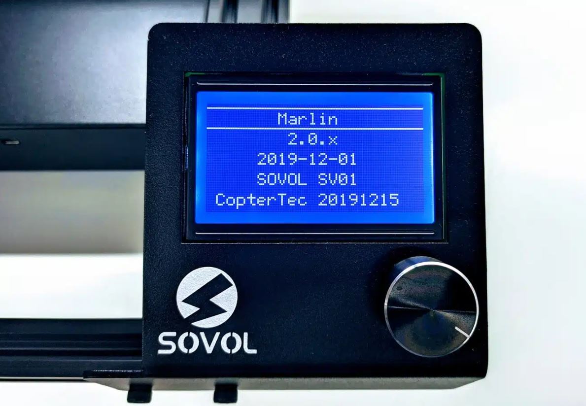

Maininta vain että Aliexpress:ssä suht hyvään hintaan Sovol SV01 tulostin (Direct Drive, Dual Z Axis, Meanwell Power Supply). Tulostin tulee Puolan varastolta. Hinnaksi tuliee145 euroa kaikkien alennusten jälkeen.
Lähti tilaukseen kun isommalla pedillä oleva printteri oli ollut mietinnässä.
Mitä arvosteluja ja purkukuvia katsoin niin tuo on ilmeisesti aika äänekäs vakiona, esimerkiksi emolevyä jäähdyttää bloweri yms.
Tässä maailman tilanteessa en tilaisi Venäjää tukevasta Kiinasta mitään edes tarpeellista puhumattakaan Nice to have tavaraa.
Onkohan tietoa millä emolla tuo on, tuskin 32bittinen ainakaan?
8-bittinen Creality V2.2 (ei silent). BTT emot menee sisään jos emon mielii päivittää parempaan.
EDIT: Perkele, tuossahan voi käyttää Klipperiä. Ja kaapin perältä löytyy tyhjänpanttina oleva Creality wifi-box minkä muuttaminen Klipper-boxiksi jäi puolitiehen kun Ender 3 V2 toimi riittävän hyvin vakiona.
