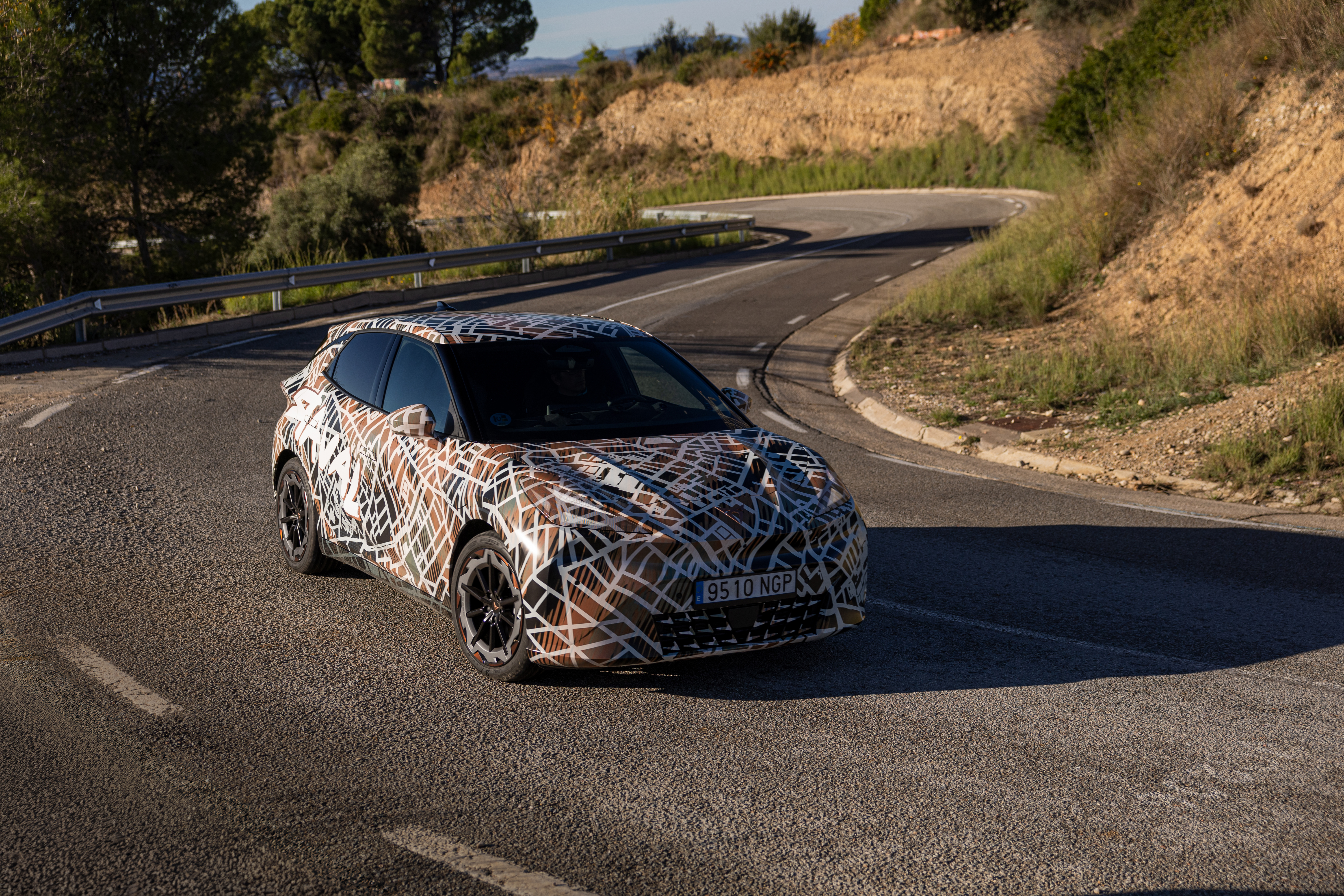

jotain toivonkipinää antaa yksinkertainen mallisto lanseeraukseen, vain kolme versiota ja lupailtu 27k€ lähtöhinta (lainaus k-auton sivuilta):
Markkinoille tulon yhteydessä saatavilla on kolme eksklusiivista lanseerausversiota, joista jokainen ilmentää mallin olemusta ainutlaatuisesta näkökulmasta. Jokainen CUPRA Ravalin Launch Edition on luotu välittämään merkin DNA:ta.
VZ Extreme (166 kW): suorituskyvyn äärimmäinen ilmentymä. Yhdistää tinkimättömän voiman ja tietoisen innovaation. Jokainen yksityiskohta on suunniteltu tarjoamaan huumaavaa ajodynamiikkaa, samalla kun se mahdollistaa kestävät materiaalit ja teknologiat. Se ei ole vain tehokkain versio; se on kannanotto siitä, kuinka suorituskyky ja vastuullisuus voivat kulkea yhdessä eteenpäin. Tämän version toimintamatkalla noin 400 km (WLTP).
Dynamic Plus (155 kW): tämä versio yhdistää dynaamisen ajotunteen poikkeukselliseen mukavuuteen ja teknologiaan. Varustettu edistyneillä kuljettajaa avustavilla järjestelmällä, älykkäillä pysäköintitoiminnoilla, Matrix LED -ajovaloilla, urheiluistuimilla ja korkealaatuisella 12 kaiuttimen audiojärjestelmällä, joka on kehitetty yhteistyössä Sennheiser Mobilityn kanssa. Tämä versio tarjoaa myös pidemmän toimintamatkan, noin 450 km (WLTP).
Dynamic (155 kW): samalla edistyneellä akkuteknologialla, dynaamisella ajettavuudella ja noin 450 km toimintamatkalla (WLTP) se tarjoaa helpoimman tavan kokea CUPRAn henki — yksinkertaisuutta, joka herättää tunteita.
CUPRA Raval lanseerataan vuonna 2026. Hinta alkaen tulee olemaan Suomessa noin 27 000 euroa*. Hintapiste tekee tästä autosta todellisen luokkahaastajan, joka avaa sähköautoilun aivan uudelle yleisölle, joka kaipaa tunnetta ja erottuvuutta.

Nuokin taitaa ilmoitetun WLTP:n ja tehojen perusteella olla vaan kaikki jotain isompiakkuisia versioita, joiden alle arvelen sitten tulevan ne oikeasti hinnat-alkaen-versiot hieman myöhemmin lanseerauksen jälkeen. 37 kWh pikkuakulla ei päästä 400+ km WLTP-lukemiin millään - tarkoittaisi selvästi alle 10 kWh/100km kulutuksia.

Edelleenkin tuo meinaa vain sitä, että julkaisussa tuodaan vain isoakkuiset kalliit mallit, ja ne halvemmat mallit tuodaan myyntiin joskus myöhemmin. Volkswagenin sivuilla on ID.Polosta vähän tarkemmalla tasolla tietoa, ja se paljastaa jotain Cupra Ravalistakin, koska tekniikka on pitkälti samaa:

Itseä kiinnostaisi tuo Dynamic Plus malli oikein paljon, mutta hittoko siitä pitää olla vain tuo yli 200hv malli olemassa. Riittäisi 150 ihan hyvin, kaupunkimalliin. Akkukoolla nyt niin väliä, kun tulisi MX-30 korvajaaksi ja sillä on pärjätty jo melkein neljä vuotta ongelmitta. Suurin kysymys onkin siinä, että onko noihin saatavilla hudi vai ei.
Saattaahan se varustetaso tulla myös vähemmän tehokkaisiin malleihin. Nähtäväksi jää, että tulevatko ne vähemmän tehokkaat mallit myyntiin heti vai vasta myöhemmin.
HUDia ei mainosteta ainakaan vakiovarusteena. Nähtäväksi jää, että tuleeko lisävarusteena.

akkujen koosta ei ollut mitään mainintaa, mutta oletan, että tehomallin kantama on alhaisempi tehojen takia extreme mallissa. Itse ottaisin tuon välimallin dynamic plus missä parempi äänentoisto ja 450km kantama. 155kw on siis dynamic ja plus malleissa ja extreme 166kw pienemmällä kantamalla. Lienee joku 50kwh akku josta saadaan puristettua 450km hyvällä tai paremmalla hyötysuhteella. Vielä ei tiedä onko ilppiä. Olisin mielenkiinnosta liittynyt tuohon
