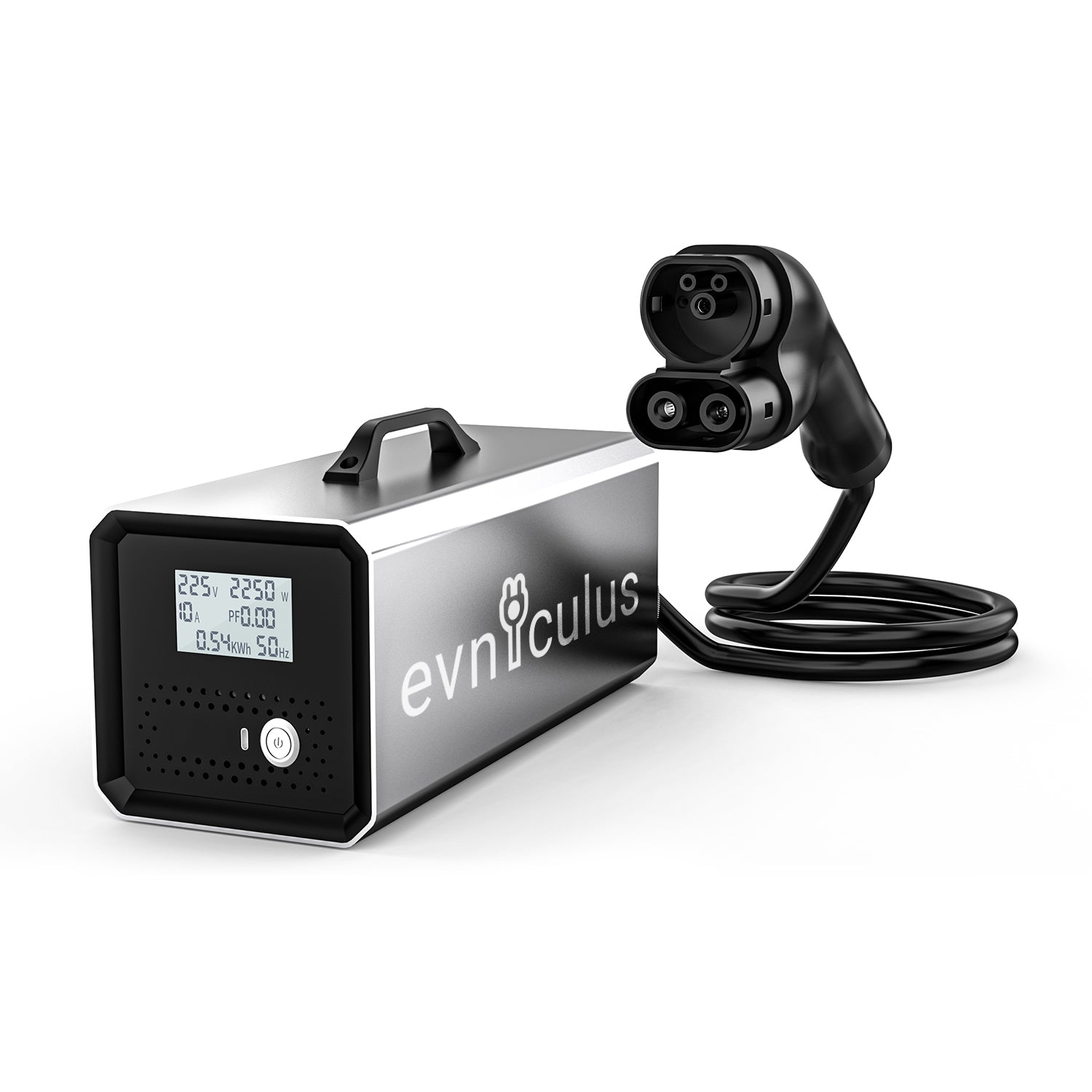

Chademo -> CCS adapterin läpi työnnetään useita kymmeniä KW:ta tehoa, helposti tyyliin 350V @ 200A tjsp. Vaatimukset laadulle ovat korkeat, jotta ei tule kärtsäystä liitinpinnoille.
CCS:llä tasavirran ottaminen ulos autosta ulkoiseen invertteriin esim. 3kW teholla on tyyliin 350V @ ~8A ja sen jälkeen tarvitaan "vain" invertteri joka osaa muuttaa sen AC:ksi. Toki normaalit verkkovirtajännitteen tehoelektroniikan turvallisuusasiat ovat siinä huomioitavana, mutta ainakaan ei tarvitse olla satojen ampperien virtoja tuettuna.
Mulla on kiinalainen V2L-piuha, mutta se tuli tuon kiinalaisen auton mukana. Savut pysyneet sisällä, vaikka on parisensataa kWh otettu autosta.
Ihan mielenkiinnosta, onko kyseessä erillinen CCS-invertteri (pitäisi toimia kaikkien sähköautojen kanssa) vai onko autossa sisäinen invertteri ja vehje on pelkkä type2-suko-adapteri?
Ihan tavallinen V2L-piuha, eli autossa invertteri.

Laite on valmisteltu ISO15118-standardia varten, mikä tarkoittaa, että se pystyy käsittelemään kaksisuuntaista energiavirtaa. Jotta tätä teknologiaa voidaan hyödyntää täysimääräisesti, on kuitenkin tärkeää, että koko ekosysteemi on valmis käsittelemään ISO15118-protokollan vaatimuksia.
Tämä koskee sekä ajoneuvojen valmistajia, verkonhaltijoita että energianhallintalaitteiden ja -palvelujen toimittajia. Yhä useammat ajoneuvomallit tukevat nyt ISO15118-protokollaa. Yhä useammin myös mittarikaapeissa/sähkökeskuksissa olevat laitteet ovat yhteensopivia näiden standardien kanssa. Toistaiseksi vain muutamat verkkoyhtiöt ovat julkaisseet yksityiskohtaisia tietoja verkko-omistajille suunnatuista asetuksista. Seuraamme tätä kehitystä tiiviisti ja toivomme, että näiden ominaisuuksien käyttö on mahdollista Suomessa parin vuoden sisällä.
Onko käsitystä tuosta sandartista, mitä se minimissään tarkoittaa/vaatii. Ja käytetäänkö tuossa auton taajuusmuuttimia, tuossa purkissa tuskin kovin isoja kykyjä DC - AC olisi. Ja artikkellin kuvituskuvan mukaan AC-AC

Mutta mitä V2L ominaisuuteen tulee, niin sitä varten selvittäisin aika tarkkaan valmistajan tuen ja hyväksytyt köyttötapaukset/laitteet ennen käyttöä. Siellä puolella autosta todennäköisesti näkee että siitä on otettu energiaa ulos ja tämä voi olla aika tärkeä pitää oikeanlaisena esim. akuston takuukysymysten takia.
Et nyt tunnu ymmärtävän koko pointtia kun höpötät vaan Kiinasta ja vaarallisuudesta. Suurella todennäköisyydellä suurin osa noista laitteista toimii ihan kuten on tarkoitettu. Kyse on siitä, että haluatko oikeasti kokeilla mitä tapahtuu, kun se tyhjä arpa ja tilastotappio sattuu sun kohdalle. 3. osapuolen toteutus ja epävirallinen adapteri feat. pieni valmistaja&maahantuoja on sellainen kombo, että artisti maksaa hyvin nopeasti. Sinä sen palikan olet kytkenyt ja sinun auto eli lasku tulee ensin sinulle. Sen jälkeen voit yrittää saada alemmista portaista rahoja takaisin, mutta kuten sanottu, konkursseja sattuu. Minun näkökulmasta adapterista saatava hyöty, hinta ja riskit eivät ollenkaan kohtaa. Ollaan ylipäätään ihan väärällä kalustolla liikenteessä, jos Chademo-autolla joutuu pikalataamaan niin paljon, että adapterista olisi merkittävää hyötyä.
Näiden Chademo autojen osalta se latausovitin nousee jatkuvasti tärkeämmäksi. Riski on, mutta jos nyt EU tuontia ja suomalainen kunnollinen jälleenmyyjä, niin jos se ensimmäinen vahinko käy, niin homman etenemisessa ja lopputuloksessa on jonossa muitakin vaihtoehtoja kuin se että artisti maksaa, mökki vasaran alle. Jos tuota vaarallnen niin se vedetään markkinoilta pois, eikä odoteta että jatkavat tuhoa. Vakuutusyhtiö riitelee keskenään
Jos se on joku maahantuoja y-tunnus joka puhtaasti vastuita välttämään, ei vakuutuksia, ei kassaa, ei varallisuutta, niin se tyhjä arpa, sitten etsitään seuraavaa.
Jos kovasti säikkyy, niin se sähkis, sen pysäköinti, sen lataaminen, jne. ovat kyllä kovin riskipitoista. Ehkä se laturikentällä adapterilla lataaminen ei ole se pahin riski mitä käyttäjät ottaa.
Joka tapauksessa hyvä että nostatte esille tuon sovittemen riskejä, ja toivottavasti sitä hankkivat miettivät mistä hankkivat ja miten käyttävät, jos joka tapaukssa päättävät hankkia
