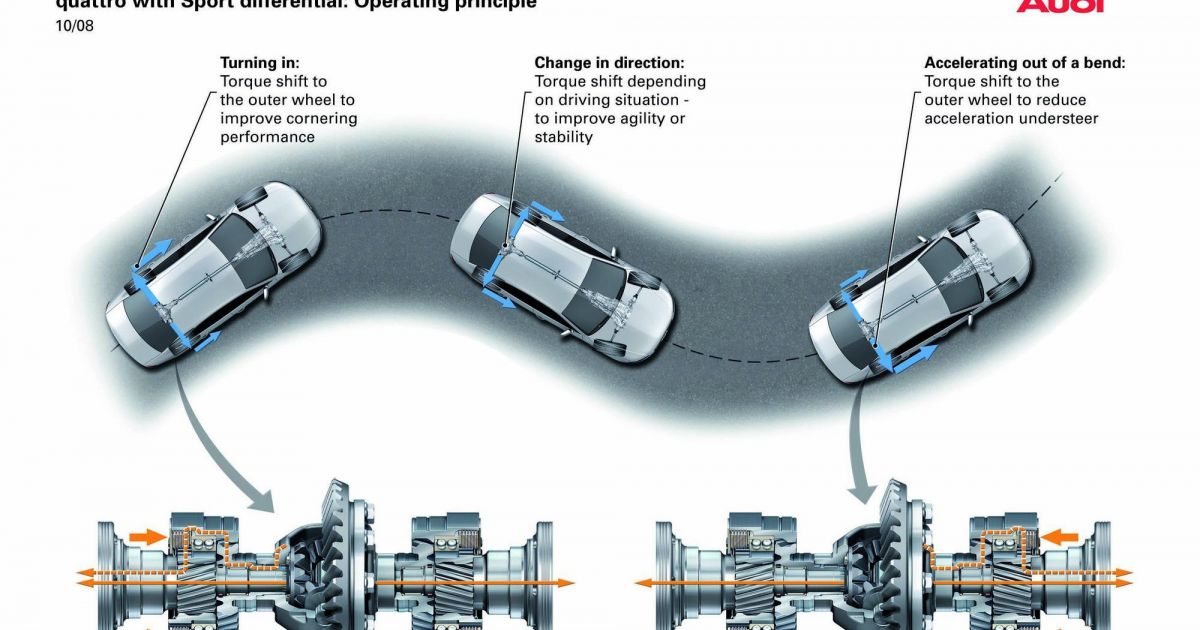

Tuo torque vectoring taitaa kuitenkin olla esim Teslassa mahdoton koska ne käyttää tasauspyörästöä.
No kerropa miten sen toteutat avoimella diffillä?
Äh.. Jäi toi avoin pois tosta orkkis viestistä.
En ole perehtynyt miten se sähkiksissä toteutettu mutta esim audilla tuo on ja tuskin niin hirveän erilainen toteutus vetotavassa ku teslalla?
Vaatii oman tasauspyörästön jolla vääntöä voidaan ohjata halutulle vetarille. Sitä en tiedä mahtuuko sellainen normaalin tasauspyörästön koteloon, mutta oletan että näillä voimilla millä sähkäreissä leikitään, voi tulla ahdasta jos halutaan että ei tule metallisilppua.
Jep, torque vectoring vaatii tasauspyörästöön erilliset levy/kytkinpakat, jolla kuhunkin pyörään voidaan ohjata haluttu määrä vääntömomenttia, perinteisellä Torsenilla ei onnistuisi.

Yhtä oikeita ne sähköillä ohjattavatkin ovat mekaanisiin nähden jos ne ovat todettu nimikkeeksi torque vectoring? Eikös se pääasia ole että kuluttaja hyötyy siitä ettei pitoa menetetä niin paljoa. Näitä sähköisiä versioita tulee entistä enemmän autoihin verrattuna mekaanisiin.
Siis se torque vectoring on voiman säätämistä eri pyörille eri tilanteissa kun taas jarruilla toteutettu luistonesto on eri asia. Esim mutkissa ulkopyörälle annetaan enemmän tehoa kuin sisäpyörälle niin auto kääntyy paremmin.
Toki tällä saadaan paremmin vetoa niille pyörille jotka pitää paremmin mutta se on vain toinen puoli yhtälöstä.

Torque vectoring voidaan toki käsittää myös voiman säätämiseksi etu- ja taka-akselin välillä, voimaa eteen ja se saa auton suoristumaan, voimaa taakse ja se saa auton kääntymään mutkaan helpommin. Torque vectoringista on puhuttu jo kauan sitten joidenkin urheilullisten polttis-autojen osalta joissa, tavalla tai toisella, pyritään jakamaan voimaa niin että se auttaa esim. mutka-ajossa.
https://www.cmashondaofwinchester.com/what-is-torque-vectoring-awd/
Niin kuin aikaisemmassa videossakin näkyi niin ei tuossa Tesla y awd vetänyt samaan aikaan ne pyörät eli itsenäisesti pyörivät, jolloin ei kyseessä ole pelkästään jarruilla toteutettu luistonesto.
Tuolla lisää noita eri variaatioita torque vectoringista
