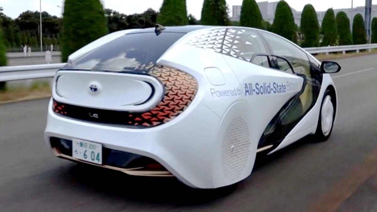

Toyotalla on ilmeisesti jossain prototyyppiautossa nyt solid-state akut testissä. Detailit ovat niukat ja auto itsessään näyttää olevan aika kaukana tuotantovalmiista:
