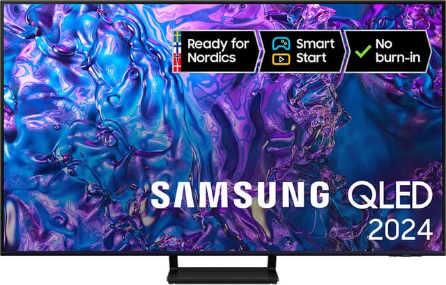

Tuli tilattua Samsungin QN90D 85'' ja käsitin että kyseisessä televisiossa olisi ollut VA-paneeli, mutta tietenkin selvisi että siinä onkin IPS-ADS.
Kaikki videot ja arvostelut mitä katsonut/lukenut on tehty tuolla VA-paneelilla ja ei tullut tosiaan mieleen ostohetkellä, että näissä suomessa myytävissä malleissa ei ole tuota paneelia.
Tilauksen olisi tarkoitus lähteä toimitukseen vasta helmikuun puolella, joten mietinkin tilauksen perumista.
Omistaako kukaan täällä kyseistä televisiota tuolla IPS-paneelilla jolla olisi kokemuksia heittää?
