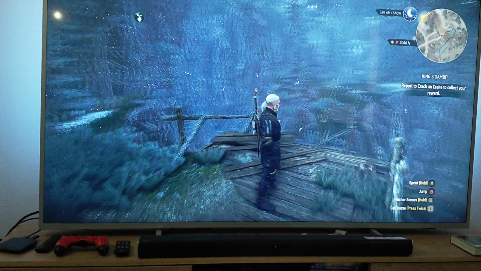

Tekee varmasti etenkin jos verrokkina on 10v takainen tv. Ainakin jos sattuu hyvä yksilö. Parempaakin tietysti saa jos on hyvä tarjous käynnissä, kuten Panasonicin 65" testivoittaja oli pari kuukautta sitten 599€. Järkevintähän se on ostaa silloin kun on oikein hyvä tarjous, vaikka rahaa pitäisikin laittaa satanen tai pari enemmän kuin oli tarkoitus. Ei mun mielestä kannata merkkejäkään miettiä turhaan. Mallejakin on niin paljon.
Tuossa Witcher 3 videota jossa tuo välähtely tapahtuu miedommin, RE3 huomattavasti enemmän tuota tekee.
Nyt joku ohjelmistopäivitys niin kokeilen vaikuttaako mitään.
Kokeilen myös eri piuhoja.
Televisio tuli huollosta takaisin ja vikaa eivät löytäneet, mutta eivät mitään veloittaneetkaan.
Onko tuohon välkkymiseen kenelläkään mitään ideaa mistä lähteä vielä vikaa etsimään.
Kokeiltua on kaikki perusasetukset telkkarin ja hdmi laitteiden kesken ja johtoja erilaisia kokeiltu.
Vai pitääkö televisio vaihtaa toiseen niin pelaamisestakin voisi nauttia.
Tässä vielä videota rdr2: Streamable Video
Ei tuota kehtaa pelata tällä välkkymisen määrällä.
Tänään raahaan veljelleni koneen ja piuhat ja kokeilen siellä samalla telkkarilla tuleeko samankaltaista ongelmaa.
Mitenköhän huollossa testaavat kun eivät mukamas saaneet kuvaa välkkymään.
Välähtelyä tulee myös muutamassa ps4 pelissä ja netflix ohjelmassa.
