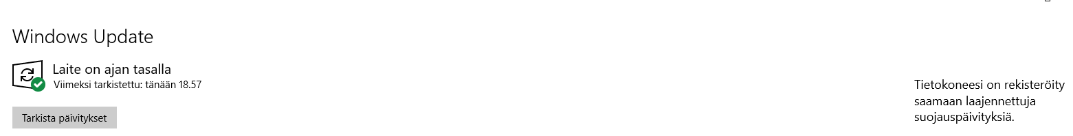

Kiitos! Mitään ei näkynyt asetuksissa, mutta tämän linkin kautta pääsin kyytiin. :)
Tältä ilmeisesti pitäisi näyttää, kun on rekisteröity, saamaan niitä whatever päivityksiä?.

Näyttää loogiselta... Update ei automaagisesti havainnut mitään. Kun klikkasin "tarkista päivitykset", löytyikin pari ja päästiin tilanteeseen:
Eihän tuo Update koskaan näitä tiistain päivityksiä automaattisesti lataa. Mutta katso sitten tuo sama "huutomerkki" kuin päivitykset ladattu ja asennettu. Tietenkään tuossa ei pitäisi lukea tuota alun perinkään.
