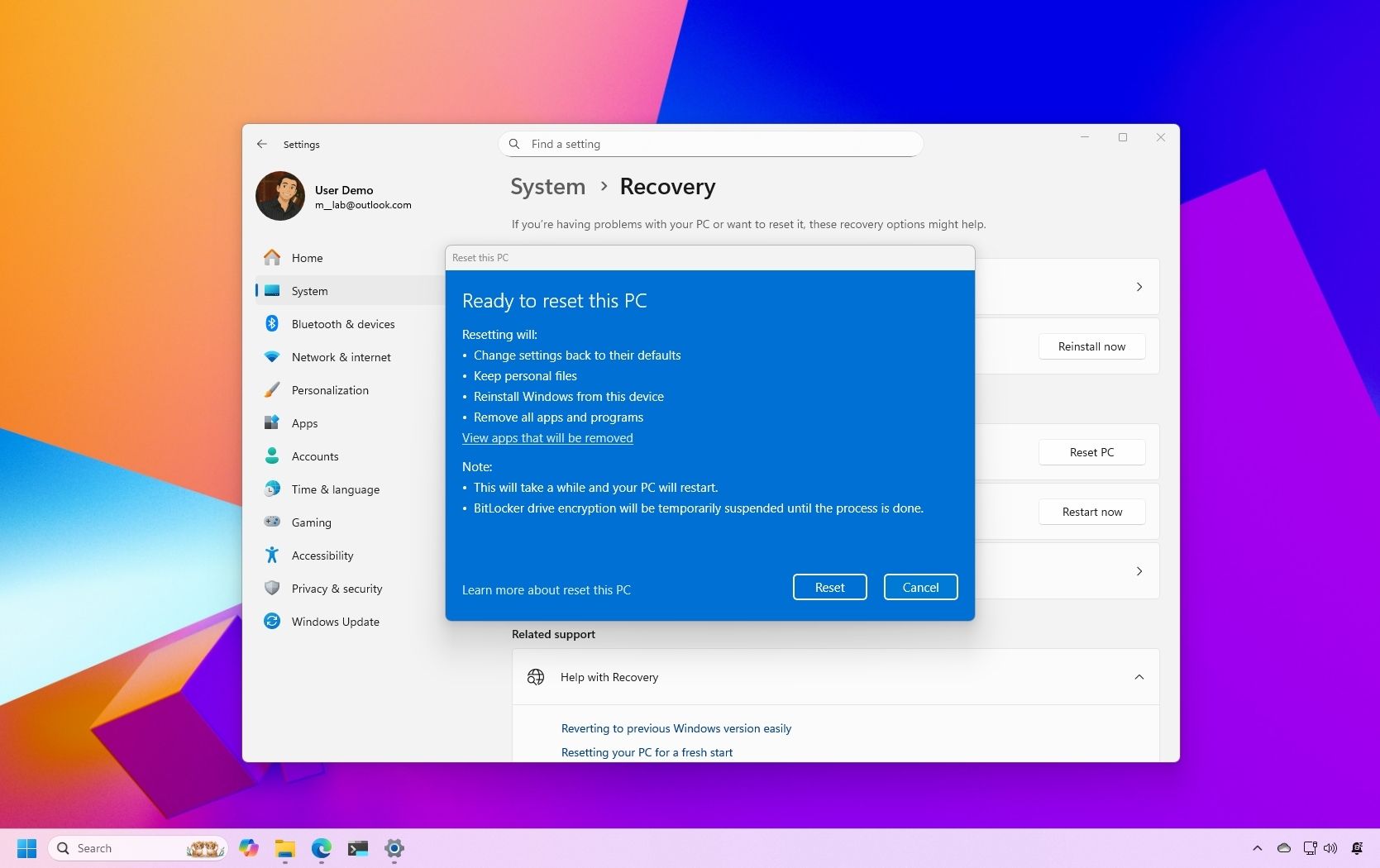

Saako Windows 10 -koneen, jossa oli ostettaessa Win 8, nollattua uudelle käyttäjälle jotenkin niin, ettei tarvii asentaa kymppiä uudelleen?
Win 10 saa ilmeisesti vielä asennettua ilmaiseksi?
Windows 10 sisältää valmiiksi mahdollisuuden palauttaa Windows lähtötilaan joko säilyttäen tai säilyttämättä käyttäjän tiedostoja ja ohjelmia.
Ei viitsisi asentaa kasista uudelleen...;)
Windows 10 asennusohjelma hyväksyy myös Windows 8/8.1 tuoteavaimen.
Windows 10 puhdas asennus.
- Windows 10 puhtaassa asennuksessa ei tarvita tuoteavainta jos samassa koneessa on aiemmin ollut Windows 10 asennettuna. Valitse "Minulla ei ole tuoteavainta" ja sitten valitse sama Windows-versio (Home tai Pro) mikä koneessa oli asennettuna. Asennuksen jälkeen Windows aktivoituu automaattisesti.
- Tehdasasennetuissa Windows 8/10 koneissa tuoteavain on lisätty koneen emolevylle tehtaalla.
Mutta säilyttääkö tuo nollaus 10:n, ettei palauta kasia?
Jos levyllä on edelleen koneen valmistajan W8 palautusosio, niin silloin järkevintä on tehdä W10 puhdas asennus.

Onnistuu ilmeisesti tuolla työkalulla. Onko asennuksessa mitään erikoista mitä pitäisi huomioida?
"Reset this PC"
Ei muuta kuin, että valitset vaihtoehdon joka poistaa kaikki henkilökohtaiset tiedostot ja asennetut ohjelmat.
