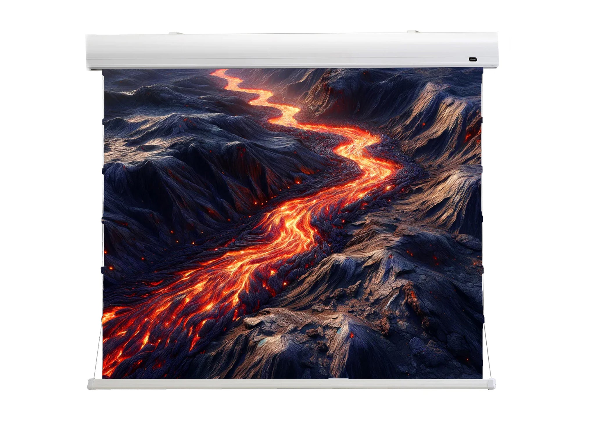

Kokemusta tästä valkokankaasta?
Tuossa 4 vuotta vanha Youtube kankaasta. Hinta olisi ihan sopiva itsellekin. En helposti löytänyt kuka postittaisi Suomeen saakka noita.
Tää firma näyttäisi toimittavan EU-alueelle...
