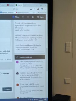

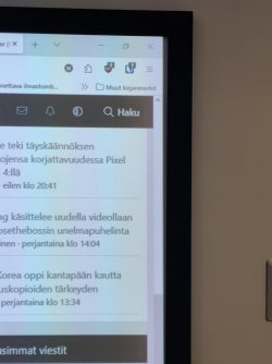

Osaako joku sanoa, että mihin suuntaan heittää ja mikä. Olen koittanut vaikka mitä, mutta kuvan oikeaa yläkulmaa ei saa millään kohdalleen. Tykki on mielestäni suorassa kangasta kohden. Aloin miettimään, että voiko screeni olla seinässä jotenkin vänkyrässä. Eli niin, että tuo oikea yläkulma olisi lähempänä tykkiä kuin muut kohdat. Se olisi toki outoa, koska screeni on täysin seinässä kiinni.
Tuossa muutama kuva ongelmasta

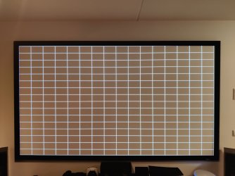

Oletan, että ei ole mitään keystone-korjausta päällä. Näen kolme asennusvirhettä, olettaen, että kankaassa ja linsseissä ei ole vikaa.
1. Kuva on alareunasta leveämpi kuin ylhäältä, joten tykki on asennettu liian korkealle suhteessa kankaaseen. Zoomaa kuvaa aavistus pienemmäksi, jottei se leikkaudu mistään kohdasta kehyssamettiin. Laske tykkiä fyysisesti hieman alemmas (koska tuskin haluat nostaa kangasta ylemmäs) ja kallista tykin etureunaa sen verran ylemmäs, jotta osuu kankaaseen. Älä missään nimessä käytä tuohon kuvan nostamiseen lens-shiftiä, koska se vain siirtää kuvaa, eikä korjaa kuvasi muotovirhettä. Tarkista lopuksi kaverin kanssa mittanauhalla, että kuvan ylä- ja alareuna ovat yhtä pitkät.
2. Kuva näyttäisi olevan oikeassa reunassa suurempi kuin vasemmalla, joten tykki on asennettu liian vasemmalle (kuvaajan vasemman käden puolelle) suhteessa kankaaseen. Siirrä tykkiä fyysisesti hieman oikealle (koska tuskin haluat siirtää kangasta vasemmalle) ja kierrä tykkiä pystyakselin ympäri katosta katsoen vastapäivään sen verran, jotta kuva osuu kankaaseen. Älä missään nimessä käytä tuohon kuvan siirtämiseen lens-shiftiä, koska se vain siirtää kuvaa, eikä korjaa kuvasi muotovirhettä. Tarkista lopuksi kaverin kanssa mittanauhalla, että kuvan sivureunat ovat yhtä korkeat. Zoomaa tarvittaessa kuvaa aavistus pienemmäksi, jottei se leikkaudu mistään kohdasta kehyssamettiin. Siirry kolmoskohtaan vasta sitten kun kaikki vastakkaiset sivut ovat täsmälleen yhtä pitkiä. Se vaatii yleensä useita tykin siirtämisiä pysty- ja sivusuunnassa sekä kallistusta ja kiertoa. Yrityksen ja erehdyksen kautta.
3. Kuvan vasen yläreuna roikkuu oikeaa alempana, mikä toki osittain korjaantuu kakkoskohdan säätämisen jälkeen. Nosta tykin vasenta puolta milli tai pari ylemmäs, jotta kuvan vasen yläreuna nousee vajaan sentin ylemmäs tai paljonko nyt roikkuukaan. Voit tarkistaa kuvan yläreunan vaakasuoruuden joko vatupassilla tai kankaan yläreunan avulla, jos se on jo vaakasuora ja lopullisessa asennuspaikassaan. Zoomaa kuva aavistus alimittaiseksi kankaalle. Kuvan pitäisi kahden ensimmäisen kohdan jäljiltä olla täydellinen suorakulmio, joten nyt on oikea aika käyttää linssinsiirtoa kuvan siirtämiseksi kehysten sisälle. Viimeiseksi zoomaa kuva maun mukaan oikeaan kokoon.
Jos huolellisesti ja moneen kertaan tykin asentoa hieromalla saat kuvasta mitatusti suorakulmion, mutta se ei silti istu kankaalle nätisti, niin kangas on vänkyrä/suunnikas/puolisuunnikas/nelikulmio. Jos taas et tykin asentoa hieromalla saa kuvasta mitatusti suorakulmiota, niin linssit ovat laaduttomia tai linssinsiirtoa on käytetty liikaa. Jos on kyse jälkimmäisestä, kannattaa linssinsiirtoa vähentää ja mieluummin yrittää siirtää tykkiä tai kangasta.
Tuo voi johtua ihan heitosta tykin optiikan geometriassa. On ollut omissakin tykeissä vastaavanlaista heittoa tykistä riippuen, eikä tuota saanut korjattua vaikka miten viimeisen päälle mittaisi, että kaikki on suorassa ja lopuksi vielä silloin, kun tykki oli esim. hyllyn päällä niin pystyi vielä hieman siirtämään sivusuunnassa mutta ei tuolla 100% suoraksi saanut. Käytännössä tuota ei elokuvissa näe mitenkään. Mutta tuo ongelma on yleensä ollut vain yhdessä reunassa. Sinun kuvissa näkyy, että tuossa on ylhäällä ja oikealla heittoa niin tuo voi olla myös ihan kankaan ja tykin kohdistuksesta johtuva ongelma. Sanoisin mutuna, että jos tuo kuitenkin johtuu optiikan geometrian heitosta niin tuo menee samaan kategoriaan kuin se, että tykkien kuvassa yleensä jossain reunassa fokus on pehmeämpi kuin muualla (kuten postaamassasi kuvissakin näkyy selvästi tuo ilmiö), tässäkin isoja heittoja tykin yksilöiden ja hintaluokan välillä.
Nostasin kyllä itse noin pienessä tilassa tykin ylemmäs (ja kaappi pois selän takaa) niin että saat kaiken mahdollisuuden katseluetäisyyden käyttöön.
En muuttaisi noin pienen kankaan kanssa katseluetäisyyttä yhtään pidemmäksi. Toiseksi tykissä ei kuulemma ole inssin siirtoa niin tykki katossa joutuisi käyttämään digitaalista keystonea (=pilaamaan kuvaa) tai nostamaan kangasta vielä ylemmäksi. Eli ei kannata tehdä mitään. :)
Tykki on tuollee hassusti ihan syystä. Optimaalinen katselukorkeus kun on 1/3 screenin alalaidasta, niin röhnötysasennossa screeni on siinä kohdin. Tykissä kun ei ole linssin säätöä ollenkaan, niin tuo on asento jolloin keystonea ei tarvitse käyttää (aiheuttaa ainakin tässä mallissa epätarkkuutta reunoille). Tykin ollessa oikeinpäin täytyisi linssin keskikohdan olla screenin alareunan kanssa samalla tasolla, eli tosi matalalla. Ylösalaisin ollessaan linssi on screenin yläreunan tasalla, mikä aiheutti päänvaivaa, sillä siinä kohdin on ikkuna. Onneksi lastenhuoneen vanha ikean hylly oli aika soiva tuohon käyttöön. Otin vain yhden pystylevyn välistä pois ja pohjaan korkeussäädettävät jalat hienosäätöä varten. Sohvan voisi siirtää lähemmäskin screeniä, mutta sitten sohvan mekanismi ei mahdu aukeamaan vaakatasoon
Ok, toi on aika paha jos ei oo linssin säätöä. Tuo tila on siis loppuunkäsitelty :)
Yleisesti ottaen kuitenkin oma mielipide on että aina kannattaa yrittää ottaa maksimikatseluetäisyys käyttöön tykkien kanssa.
Ei tuossa ole mitään säätöä tarve tehdä. Tuohan on täydellinen tuolla systeemillä.
Ihmettelen kyllä itsekin mikä tähän on syynä? Juuri päinvastoin se kannattaa olla.

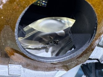

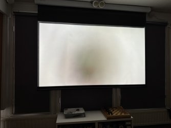

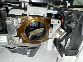

2014 hankittu Benq W1300 on tullut tiensä päähän.
Kuvassa tumma alue keskellä ja projektoria avatessa huomasin muovisen linssin(?) sulaneen. Aliexpress tarjoaa saman näköisiä parilla kympillä, mutta ehkä on aika ostaa uusi projektori.
