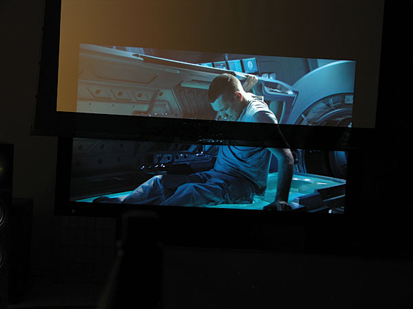

Lycra aiheuttaa jonkin verran "cross-pixel light contamination" efektiä. Kaksi kerrosta selvästi enemmän kuin yksi. Käytännössä pixelit vuotavat hieman laajemmalle alueelle kuin tarkoitus ja se pehmentää kuvaa. Mulla 1080p projektori ja huomaan efektin, mutta ei ole huomattava. Ehkä 4k menee sitten helpommin harakoille, ainakin kahdella kerroksella.
Lycra myös päästää valoa lävitseen joten Gain on matala. Pitää olla siis enemmän valovoimaa jotta valkoinen ei näytä niin kulahtaneelta (harmaalta) kuin valkoinen seinä.
Paljonko sinulla on valovoimaa projektorissa?
Mulla olisi ihan kaupallisesta 125" akustisesti läpinäkyvästä kankaasta (Grandview) jäänyt ylimääräinen kangas, siinä on pientä aaltoilua mutta venyttämällä voisi oieta, voisin myydä sen 50€ hintaan mutta mieluiten noudolla (Imatralta) kun noita pitkiä paketteja on melkein mahdoton lähettää.
Sony vpl-hw55es. 1700lm valmistajan ilmoittama lukema normaalitilassa mikä varmaan on aika luotettava lukema. Vaikka paperilla kuulostaa pieneltä, voittaa monet valovoimaisemmaksi mainostetut tykit kun käytetään kunnon tiloja tai varsinkin jos tykit kalibroidaan. Itse käytän low-tilaa, joka on kirkas n. 83" lycrakankaalla.

Elite AcousticPro UHD 16:9 135” 299 x 168 cm, kudottu, ääntä läpäisevä kangaspinta, 4K:ta tukeva, valkoinen, hyötykerroin 1,0, hinta 344 € sis. alv 24 %.
^ tuollainen irtorätti lähti itselle tulemaan. Näkee käytännössä miten paljon parempi tuo on (jos ollenkaan) vs lycra. Lähinnä koiran satunnaiset naamanravistelut sai minut vetämään ostohousut jalkaan. Lycrasta kun on vaikea pyyhkiä matskua pois.
Kiitti vinkistä.
Jätän Lycrat suosiolla, säästän rahat niistä, ja siirrän ne oikeaan 4k kankaaseen. Samainen Elitescreen cinewhite 1.1 gainilla kiinnostaa tällä hetkellä, cinegray olisi kiva testata, mutta mutta...ja taas toisaalta tuo acousticpro UHD pitäisi (?) olla ihan yhtä jees.. Harkitsen vielä viikon ennen kuin painan liipasinta. (koska tilipäivä on viikon päästä :cool:)

Joko olet saanut kankaan? Kokemukset kiinnostaa. Voisi itsekkin tehdä, jos löytyy 150" koossa.
Olen .. Ja tuota löytyy 150" -tuumaisenakin. Kehyksiä en ole vielä tehnyt, mutta alustavasti rinta rinnan lycran vierellä voisin tuon kyllä todeta olevan parempi. Se ei kuulla läpi niin paljoa joka nyt tietenkin pikkuisen enemmän demppaa korkeaa päätä kun kaiuttimet ovat takana, mutta kuva on silminnähtävästi kirkkaampi, josta oli omassa käytössäni hyötyä mm. HDR:ää ajatellen.
Tuo antaa pingottaessa reilusti vähemmän periksi, joka on taas miinus lycraan verrattuna. Katseluetäisyys on itselläni lyhyt, mutta silti tuota kankaan punostekstuuria ei erota.
Aivan läheltä katseltuna myös kuva ei "hajoa" siinä määrin mitä lycralla, mutta katselupaikalle nämä erot eivät juurikaan leffatellessa näy, jos materiaalina on FullHD. UHD -matskulla havaitsen mielestäni pientä parannusta terävyydessä samoin tekstiä lukiessa ehkä hieman terävyys on parempi tällä uudella kankaalla (fullhd & uhd)
Eli kaikenpuolin kannattava hankinta hintaansa nähden ja mielestäni parempi kun lycra.
