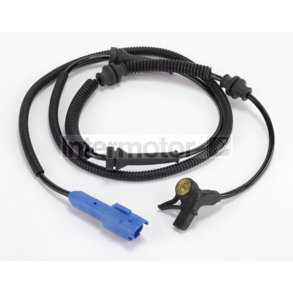

Käsijarrun aiheuttamaan mystiseen vikaan ehkä kannattaisi kokeilla vaihtaa ko. pyörän ABS-anturi. Tai tarkastaa miten se on kiinni/kunnossa. Muutaman kympin palikka, suurin vaiva ottaa verhouksia vähän irti sisälokasuojasta.
Juu kiitos suorapuheisuudesta. Mut missä se abs-anturi on?
Se on siellä vetarin nurkilla, muistaakseni alapuolelta näkee. Yhdellä pultilla kiinni. Mätänetin kuvassa musta pää. Sinisen liittimen näkee muistaakseni helposti, kun ottaa konehuoneesta ne sivuverhoilut pois, iskarien yläpäiden tietämillä.
e: Tuon mustan anturipään pitäisi lukea sitä pyöränlaakerin kehää lähietäisyydeltä. Periaatteessa yksi vikakohta voisi olla, että jos sun pyöränlaakerin asennus on jotenkin ryssitty. Luulis sen kyllä silloin jotain valittavan viasta. ABS-ohjausyksikkö voi myös olla viallinen, solenoidit pätkii. Valitti kyllä minulla abs-viasta satunnaisesti. E-baysta yksikkö halvalla ja konehuoneen sulakeboksin alta vaihto. Helppo ja nopea varaosan kanssa. Siis se sähköinen puoli ilman letkujen aukomisia.
